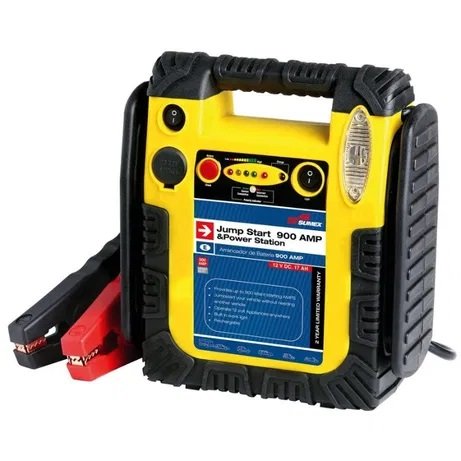

Bom dia a todos.
Tenho um jump starter da Heinhell ao qual mudei a bateria (bateria de chumbo).
Quando fui colocá-lo a carregar, verifiquei que o LED ao lado da ficha de carregamento não acende.
A princípio pensei que toda a placa de circuitos pudesse estar danificada e isso impedisse o carregamento da beteria.
No entanto, encostei o busca-pólos a cada um dos bornes da bateria e ele acendeu.
O mais importante é saber se a bateria está a ser carregada ou não, e não o LED acender quando se liga o carregador.
A minha questão é a seguinte. Consigo verificar que a bateria do Jump Starter está a ser carregada apenas pelo encosto do busca-pólos a cada um dos bornes? Ele realmente dá sinal de passagem de corrente, mas parece-me um sinal fraco, pois a luz do busca-pólos parece mais fraca do que se eu o colocar no pólo-positivo de uma tomada de cada, por exemplo.
Os melhores cumprimentos e desde já obrigado pela ajuda que puderem dar.
Verificação de carregamento de bateria de chumbo em jump starter

Re: Verificação de carregamento de bateria de chumbo em jump starter
Obrigado pela resposta Kykoo.
A questão que coloco não se prende com a substituição da bateria do aparelho, porque essa já foi feita.
O problema é que o LED que indica que o aparelho está ou não a carregar, aparentemente, se estragou, e, sem ele, preciso de saber se quando ligo o aparelho à corrente, a bateria é carregada, caso contrário arrisco-me a precisar dele e não ter carga.
A bateria não é de lítio. É de chumbo, de 12V20A, que corresponde às requisitos que a bateria que entretanto se estragou tinha.
Trata-se de um Jump Starter da Einhell dos "antigos" (tem cerca de 10 anos), mas cuja utilização foi muito pequena. Daí a bateria se ter danificado.
Do sítio onde respondo não tenho forma de aceder a uma fotografia do aparelho, mas é semelhante a este que coloco aqui, mas com menos amperagem.
Como não tenho o LED a funcionar, e não tenho grandes conhecimentos em eletrónica, a minha questão prende-se com o facto de saber se realmente o aparelho está a carregar bastando, para isso, tocar nos bornes da bateria com o busca-pólos, ou se isso não será suficiente.
Quando o faço, realmente o busca-pólos acende, tanto no borno positivo como no negativo. Mas parece ter uma intensidade de luz menor do que aquela que acontece quando o coloco numa tomada de casa.
Não sei se será significativo para que o carregamento não esteja a ser feito, ou se tem a ver com o facto da corrente não ter a mesma voltagem e amperagem.
Vivam.
Sr Lucianogomes, o busca-polos não é, reconhecidamente, o melhor instrumento para o seu problema.
Aconselho vivamente a utilizar um múltimetro regulado para VCC ou VDC e alguma sagacidade:
Com os cabos desligados, ponteira vermelha no terminal (+) e ponteira preta no (-) e, sem contacto fisico, fazer leitura no multimetro.
Ainda com os cabos desligados, ponteira vermelha no cabo vermelho e ponteira preta no cabo preto, ligar o cabo do dispositivo à tomada e fazer leitura no múltimetro: se for 12V ou um pouco mais parece-me estar bem; se for 0V ou um pouco mais, terá que pensar em mandar reparar... Talvez essa carta tenha um fusível queimado... Ou mau contacto no interruptor...cabo alimentação interrompido.
