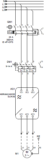

Hoje recebi para aprovação, um quadro elétrico para alimentação de uma bomba de circulação de água.
O esquema elétrico do circuito de potência tem os seguintes equipamentos:
- IDR 25 A/ 300 mA;
-Disjuntor motor;
-Variador de velocidade.
A minha dúvida é em relação ao idr. Faz sentido o uso de IDR tetrapolar neste circuito? Na minha opinião não faz porque os motores elétricos não levam neutro.
Visto que ainda não tenho muita experiência, gostaria de saber a vossa opinião.

Se o equipamento a ligar não tem neutro não pode usar o ID tetrapolar pois este nem vai armar.
Existem IDs de apenas 3 pólos sem neutro.

Faz sentido este IDR?
Já agora é obrigatório proteção diferencial nas alimentações de bombas?

Deves usar o diferencial, mesmo que não ligues o neutro, em caso de defeito ele actua da mesma forma. O único problema será que, em alguns diferenciais, a resistência do circuito de teste está ligada entre uma fase e o neutro. Neste caso se carregares no botão de teste ele não vai funcionar e podes pensar que está avariado e não estar. Por essa razão, actualmente, os diferenciais (da schneider por exemplo) já trazem essa resistência de teste ligada entre fases. Em todo o caso, se for usado variador ou soft- starter, existem destes equipamentos que permitem definir a corrente de defeito e neste caso poderias não usar IDR.

Gomes93 Escreveu: 17 ago 2020, 15:42 Imagem
se a ligação for a representada no esquema o dif. vai funcionar na perfeição, inclusivé o teste.
