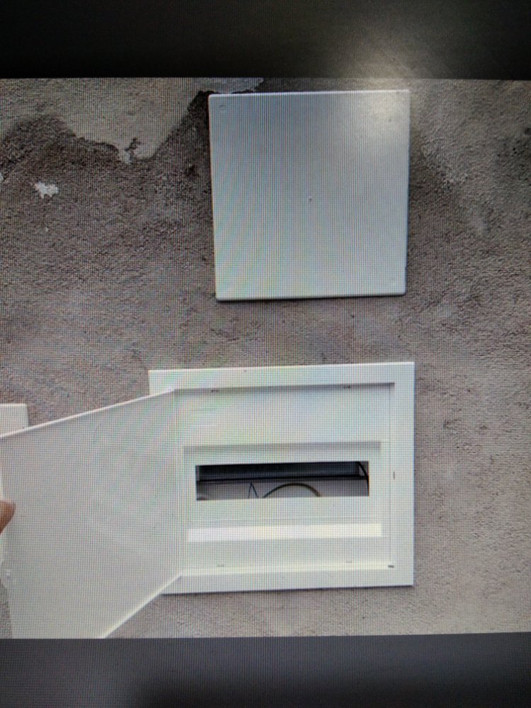

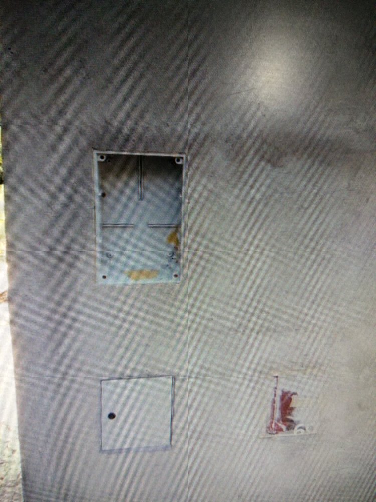

Isto é o que um eletricista fez a ele mas desapareceu
Está bem feito
Entra aério
E o quadro é este pode estar dentro da parede
É que um amigo dele disse que tinha que estar por fora e o quadro tinha que ser está em que e que tinha que ter lugar para o diferencial da EDP
É só para o senhor saber se está tudo bem ou mal feito para não ser enganado por outro electricista

Que caixas são as que tao em cima e ao lado do quadro?
Qual o cabo desde a portinhola até ao quadro?
Onde esta a caixa de leitura de terra? A vareta foi instalada? Se sim onde é a que profundidade? Que valores tem?

A caixa por cima do quadro é uma caixa chaveiro para guardar chave do trator e das máquinas e já agora pode ser este quadro sem espaço para o diferencial da EDP
A caixa de visita terra está na parede lateral com cabo de 16mm já leitura da terra não faço ideia
A profundidade o rapaz diz que está uma vareta por ali

boas. á partida o quadro não necessita do espaço para o diferencial da edp. a caixa de terra pode ficar ao lado da caixa dos fusiveis, o quadro desde que tenha espaço para o que pretende esta certo, pela foto parece estar correto apesar de não se ver a caixa de terra. cump
