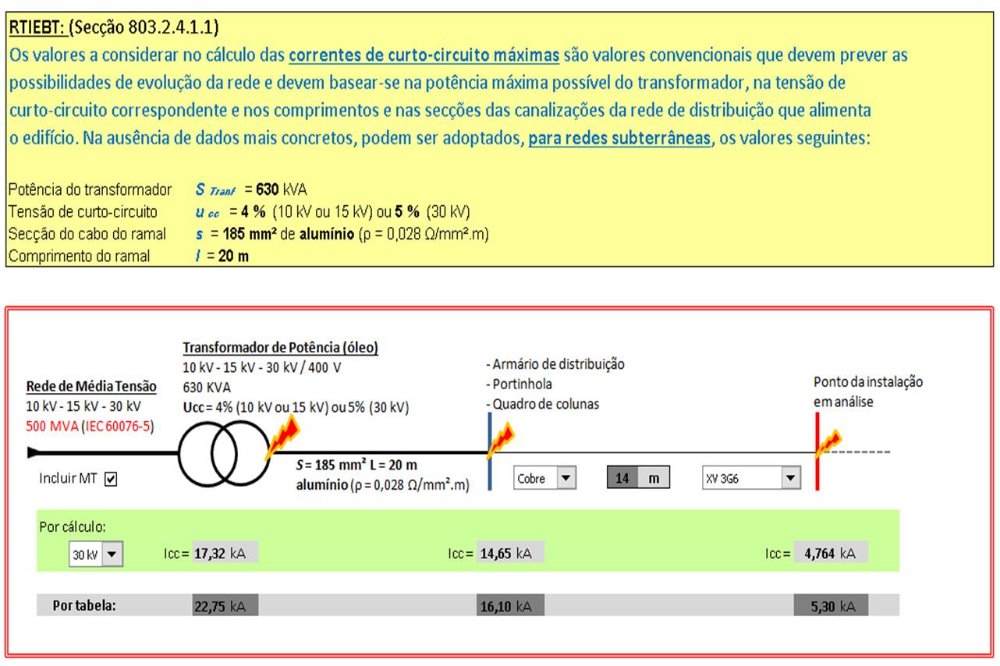

Em minha opinião quando não se consegue obter informações do distribuidor devemos calcular a instalação para a pior das situações conforme indicado nas RTIEBT.
803.2.4 Parâmetros de cálculo
803.2.4.1 Correntes de curto-circuito
803.2.4.1.1 Para o cálculo das correntes de curto-circuito nas instalações colectivas e entradas, o distribuidor deve fornecer, a pedido do proprietário da instalação, do projectista ou do instalador, as características da alimentação.
Nota: Os valores a considerar no cálculo das correntes de curto-circuito máximas são valores convencionais que devem prever as possibilidades de evolução da rede e devem basear-se na potência máxima possível do transformador, na tensão de curto-circuito correspondente e nos comprimentos e nas secções das canalizações da rede de distribuição que alimenta o edifício. Na ausência de dados mais concretos, podem ser adoptados, para redes subterrâneas, os valores seguintes:
a) potência do transformador - 630 kVA;
b) tensão de curto-circuito - 4 % (em 10 kV ou em 15 kV) ou 5 % (em 30 kV);
c) secção do cabo da rede de distribuição - 185 mm2 de alumínio;
d) comprimento do cabo da rede de distribuição - 20m.
Para o cálculo das correntes de curto-circuito mínimas devem-se ter em conta as características reais da instalação no momento da sua concepção.

É preciso ter cuidado com estes valores dados pelas RTIEBT, pois podemos cair no exagero.amoreira Escreveu: 24 jun 2020, 15:10 Em minha opinião quando não se consegue obter informações do distribuidor devemos calcular a instalação para a pior das situações conforme indicado nas RTIEBT.
Para potências baixas até pode-se não notar, mas para potências altas (por exemplo edifícios coletivos de habitação), considerar que o edifício está a 20 m do PT, pode implicar ter Pdc nos quadros de habitação elevados, quando na realidade 3kA chegavam (mero exemplo).
É tudo, por agora...
