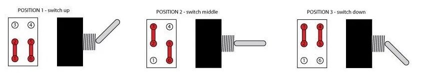

Alguém me pode dar o esquema de ligação de um Interruptor deslizante 3 posições bipolar?

Vê se esta imagem responde à tua questão.
