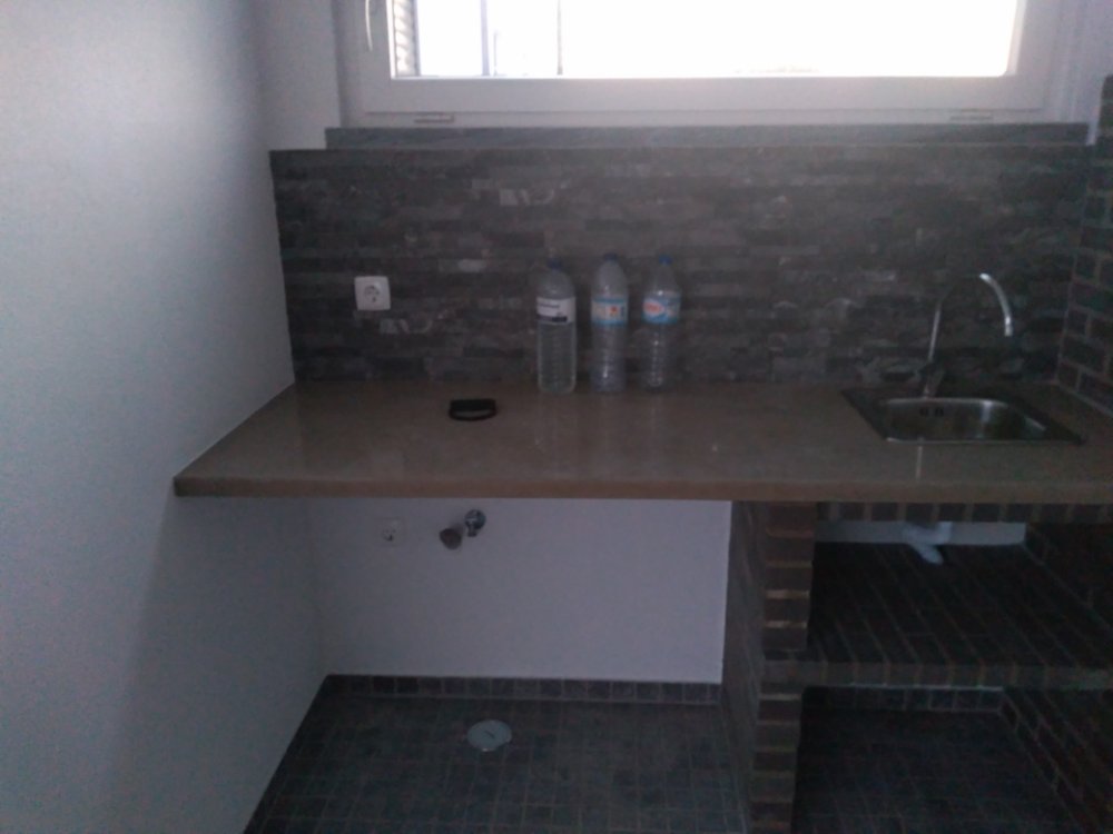

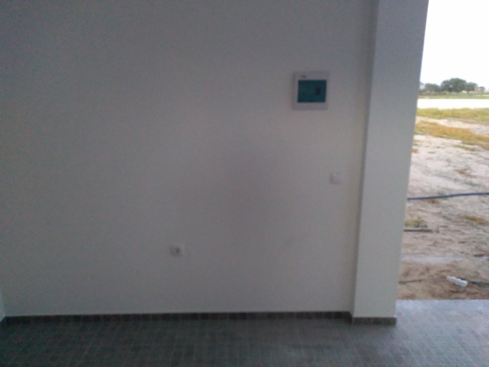

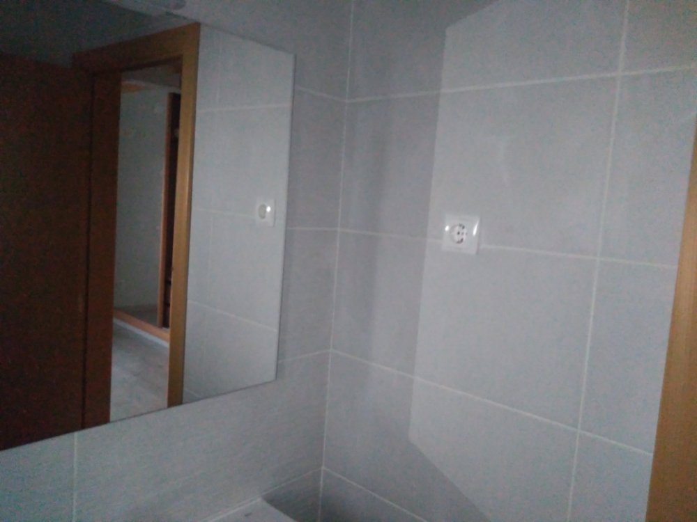

Tenho em construção uma moradia. No telheiro colocaram tomadas sem tampas, como no balcão da cozinha e WC's. Gostaria de saber se estas tomadas são corretas? Ou se têm de ser com tampa? Quem me poder ajudar agradeço. Imagens em anexo.

boas. tomadas de wc e tomadas de cozinha que fiquem na bancada deve levar tomadas com tampa,por baixo para as maquina de lavar não necessariamente. cump

Isto tudo por causa das classificações das influências externas que supostamente não estão especificadas!
Portanto sem projeto tudo depende do técnico que for fazer a inspeção.
No entanto eu colocaria tampa em todas as tomadas para garantir o IP44 e não haver "azares"!

Independentemente da distancia a que tem junto do esgoto colocava com tampa como já foi salientado. As restantes, eram tomadas normais mas com alvéolos protegidos.

boas. aquuilo que me dizem as inspeções é que tomadas de bancada desde o fogão ate ao fim da bancada deve levar tomadas com tampa, casas de banho com tampa nas tomadas abaixo do lava loiças , por ex a maquina de lavar não é exigido. no alpendre concordo. ainda á pouco tempo tive uma e não houve absolutamente nada e ate digo que por aquilo que vejo ate não esta assim tão rigoroso. pelo menos por aqui . cump
