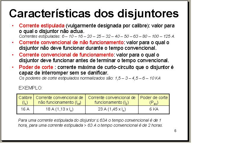

Olá pessoal, tenho uma dúvida. No poste padrão do meu serviço é trifásico e nele um disjuntor tb trifásico de um acionador só, ele é de 70 amperes. ligando alguns equipamentos do prédio medi a corrente na fase R=27a na S=23a e na T=13a. Pergunto o disjuntor vai desarmar com a soma das fases ou quando uma só atingir 70a?

penso que só desarma quando qualquer uma das fases atinjir os 70 amperes,onde este disjuntor está calculado para trabalhar com correntes até 70 ampers por cada fase e não a soma das três

Falando de forma simples (para mais informação ver nota abaixo), assim é:
Assim que um aparelho de protecção atinja a intensidade de disparo numa das fases, desliga.
Caso contrario não seria possivel protejer convenientemente os condutores de um circuito mutifásica.

a fase que chegar primeiro aos 70A, irá disparar o disjuntor e não o somatório das 3

exacto cada fase e nao a soma das 3 :)

Os valores que qualquer aparelho trifásico apresentam em Amperes é sempre o valor de cada fase.
No caso de ser em Watts ai já estamos a falar do total das 3 fases.
