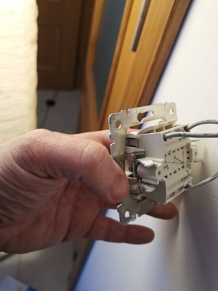

Boa noite pessoal.
Sou novo aqui no forum e precisava de uma ajudita.
Tenho uns estores eletricos que já percebi que tenho 3 fios que vão para o interruptor. São todos pretos...
O que percebi é que ha um quando o estore tá para baixo, tem corrente mas a corrente passa para outros fio quando o estore esta aberto.
Ou seja, queria instalar este interruptor para estores mas não estou a conseguir...
será que alguém me consegue ilucidadar de como por isto a funcionar?
Um abraço a todos!
Interruptor WiFi para estore!

Vais precisar do neutro, terás de arranjar forma de trazer do motor o neutro (azul).

olá.
o azul passa dentro da caixa do interruptor de origem.
O máximo que consigo é que quando ligo o quadro da eletricidade os estores começam a baixar sendo que o interruptor fica ligado mas não responde a nenhum comando.
Quando os estores baixam na totalidade, não dá para fazer mais nada. Ouvem se os reles no interruptor a ligar/desligar conforme mexo nos botoes.
A unica maneira de voltar a subir os estores é desligar o quadro e depois trocar os fios do Open e Close um com o outro. Nessa altura os estores sobem mas depois não da para fazer mais nada.
Cheira me que tenho um sistema de estores esquisitos que não dão para instalar isto.
De salientar que já tinha comprado anteriormente um sonoff dual e tb não consegui daí ter comprado um interruptor proprio para estores mas parece que tb não me safo assim..
fica a foto de como tá instalado:
https://i.imgur.com/610OYUb.jpg

Re: Interruptor WiFi para estore!
Azul (neutro) no N-in.
Preto1 (fase) no L-in. Tens que descobrir qual é a fase, tens algum multímetro ou busca pólos?
Preto2 (subir) no open.
Preto3 (descer) no close.
Tens um condutor que tem uma falha no isolamento, isso não deve ficar assim.

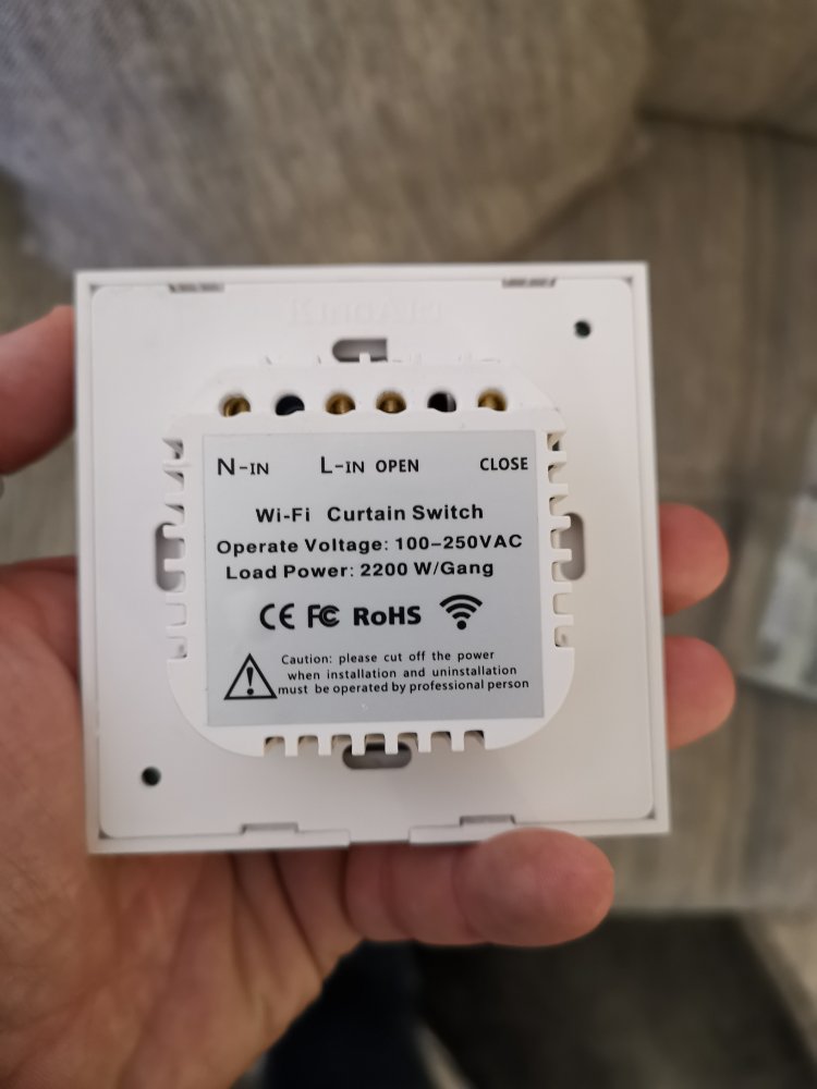

sim, obrigado pela dresposta.
já liguei mas não dá nada.
ouvem se os relés dentro do interruptor a funcionarem quando carrego nos botões mas nada acontece.
Alias, num dos botões ouve se o estore a fazer um "GRRRR" como se tivesse a tentar subir ou descer mas depois não faz mais nada...
ou não é compativel com o meu sistema de estore ou o interruptor está avariado.
Sugiro que solicites os esquemas eléctricos da marca em questão, vê um exemplo em anexo.
