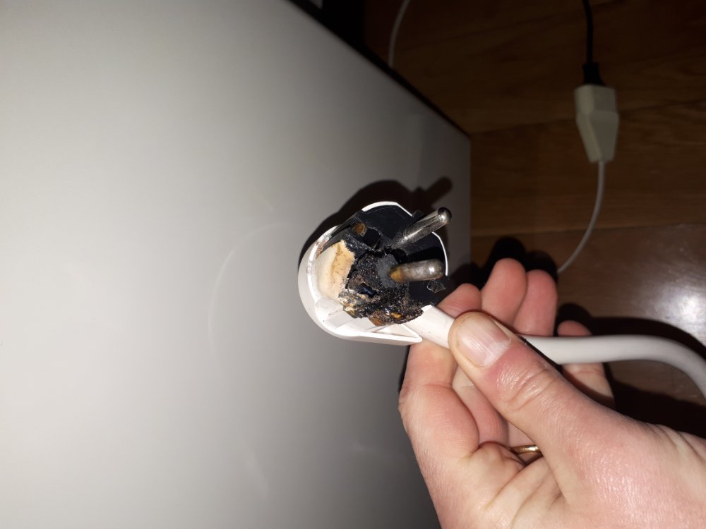

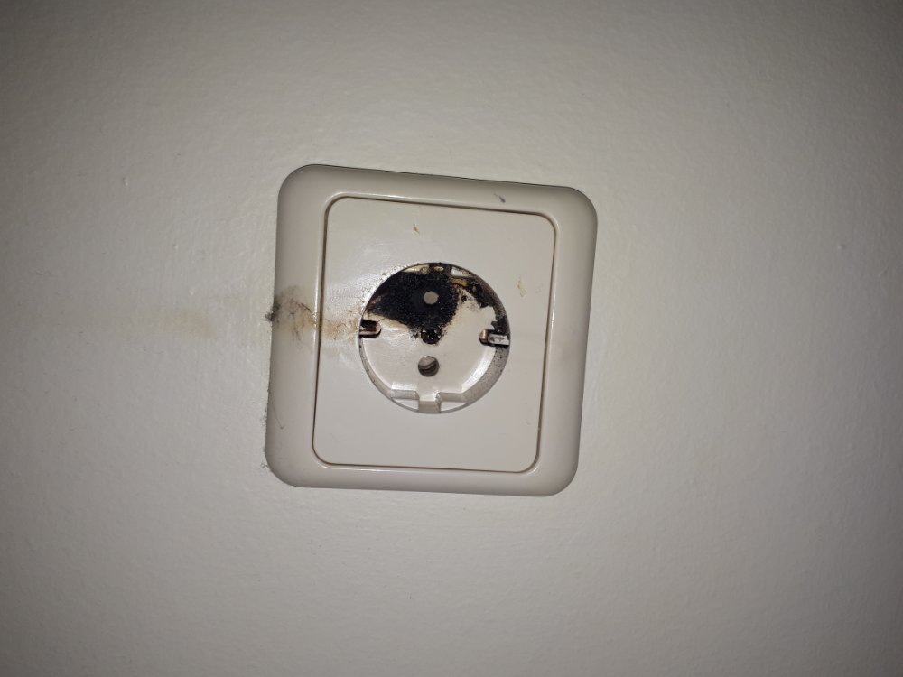

Agradeço a quem me possa dar uma opiniao sobre a razao pela qual um dos pernos da ficha da foto em anexo terá ficado neste estado... é do lado do neutro.

Possível mau contacto terá de sustituir a tomada e substituir a fixa

são duas as causas prováveis:
a primeira: aperto insuficiente dando origem a pequenos arcos elétricos.
segunda: excesso de aquecimento com a origem no excesso de extensões e aparelhos de alto consumo, tais como: aquecedores.
ocorrem muitas situações deste género em instalações elétricas mais antigas onde os circuitos para além de não se encontrarem normalizados já estão "saturados" de tanto aquecimento provocado pelo excesso de amperagem que ao passar os limites do condutor acaba por causar situações semelhantes e por vezes bem piores...

O que tinha ligado nessa tomada através dessa ficha?

Bem ao que tudo indica, o cabo da ficha não tem secção suficiente para o consumo do equipamento que alimenta.
Foi na soldadura do cabo na ficha que tudo começou, soldadura deficiente.
Equipamentos ligados com condutores de 0.75/1.5mm de secção, chinesices que não suportam por alguns anos os respetivos consumos do equipamento ao qual estão ligadas.
Foi a ficha que derreteu, junto da ficha e não do topo dos pinos da ficha.
Se fosse mau contato na tomada, seria a ponta dos pinos da ficha a estarem queimados.
Esta é a opinião de um aprendiz, que nada sabe e anda a aprender todos os dias.

Boa noite na minha opinião foi mau contacto na tomada talves aperto do fio de Neutro fazendo arco e deretendo a tomada e a ficha

Apenas um aquecedor 2000 W... quer a ficha quer o disjuntor sao de 16 A... só estranho um equipamento destes nao ter uma daquelas ficha selada monobloco e sim uma ficha de bornes de aparafusar...

Qual a origem do aparelho?
Se for de marca fraca e não certificada não importa nada os símbolos que as coisas têm, pois são falsificados. Já que a ficha está estragada corte o cabo, descarne cada uns dos condutores e tire uma fotografia para colocar aqui no fórum. Aproveite e retire uma foto do aparelho.

É um acumulador Haverland. Daqueles que carrega de noite e descarrega de dia. Julgo que será bom equipamento, nao?...

Inclino-me para essa possibilidade, até porque confirmei com o busca polos que aconteceu do lado no neutro. Apenas uma duvida, porque é que refere o neutro?se for um mau aperto na fase o efeito não é o mesmo?

Não conheço a marca até porque não trabalho com ela. Mas o facto de a ficha ter parafusos é um pouco esquisito. Penso que por norma o fabricante disponibiliza uma ficha vulcanizada por segurança do produto. Esse equipamento não foi mexido por algum técnico!? Ora para substituição do cabo que pode ter sido traçado por acidente ora por manutenção derivado a avaria do equipamento?
Pelas fotos iniciais a causa do derreter têm origem na ficha e não na tomada de parede. E penso que se deve a sobrecarga, a ficha não tem características físicas para suportar a corrente que o equipamento solicita. Falta também saber se o equipamento está em condições.
