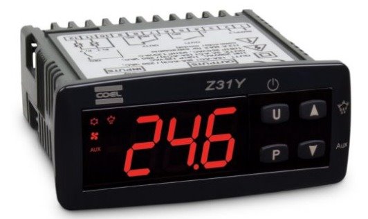

Boa noite a todos,
Estou sem energia elétrica devido ao mau tempo.
Amanhã tenho o meu estabelecimento para abrir.. Onde tenho uma camara frigorifica trifásica ( com regulador de temperatura digital), 2 balcões monofásico e iluminação e balança e computador ( protegidos por UPS).
Tenho um amigo que tem um gerador Pramac P12000 que deixo as especificações em anexo. ( VER EM ANEXO)
Posso ligar o gerador à instalação?? É muito urgente!! Mas vi no fórum a falar dos picos dos geradores, tenho medo que me queime os equipamentos..
E quanto ao gerador? Ele costuma trabalhar sempre com equipamentos trifásicos. O facto de ligar ao meu quadro em trifásico e ter as fases um pouco desequilibradas vai avariar o gerador?
Não imaginam o complicado que esta a ser estar à 48 horas sem luz!!

Diga-me uma coisa, estou preocupado em relação aos controladores de temperatura ( eletrónica), há o risco de avariarem uma vez que o gerador não tem AVR?
Diz nas especificações do alternador que a regulação de tensão é compound? É fiável?
Muito obrigado pela sua ajuda!!

Em principio não, mas o electricista pode pôr uma ups no circuito de comando e fica sem possibilidade de haver azar.
