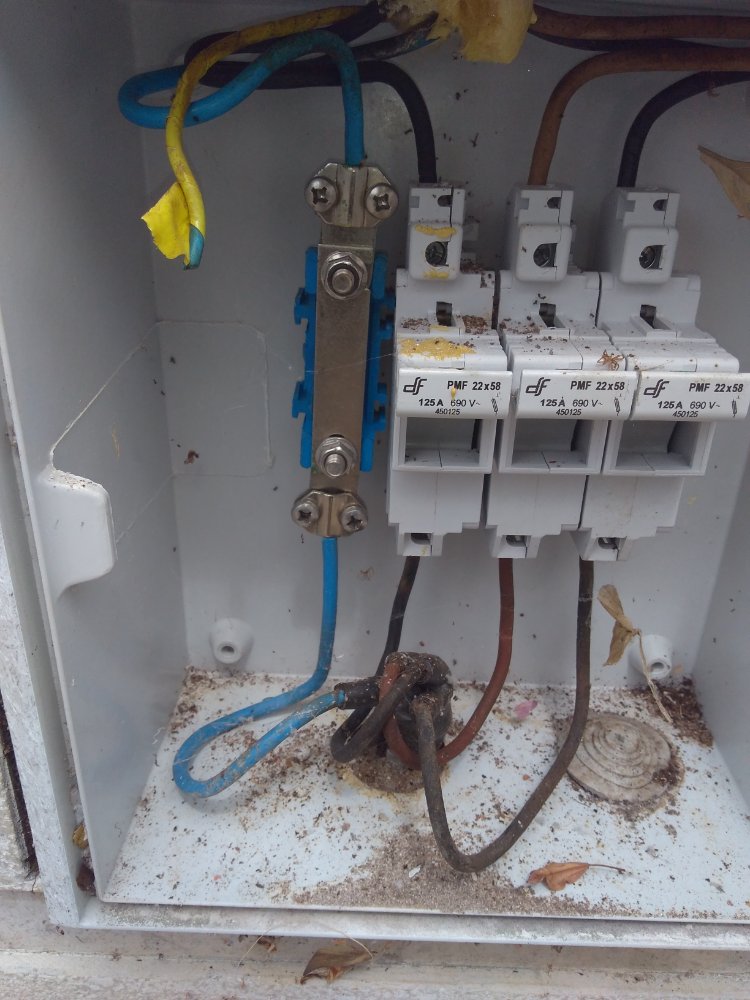

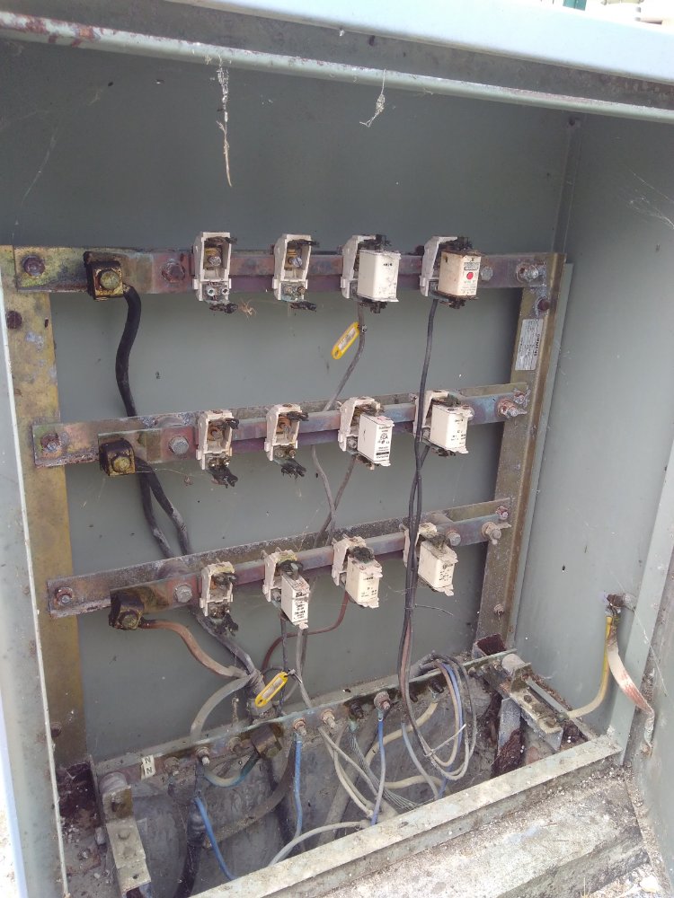

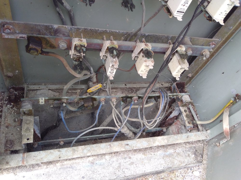

Pronto agora foi.... As 2 imagens iguais e antes de de chegar na casa... E a outra foto dos fusíveis onde o terra está cortado. Sem estar ligado em nada.ja é quase no relógio da EDP. Eu acho que está desligado pq os cabos são de 10 mm é só o terra é 6 mm o que acham... Faço um aterramento com astes tbm? Ou só passo um cabo 10 mm do terra e peço pra ligar?

A secção mínima do condutor de terra geral entre elétrodo/chapa cobreada e caixa de chantes amovíveis quando isolado é de 16mm, se for de cobre nú passa a 25mm.
Essa portinhola não tem ligação de terra, porque se trata de uma caixa da classe II de isolamento, logo o condutor de terra deveria ter sido cortado na entrada da portinhola e isolado, para evitar possíveis acidentes.

Obrigado mas vamos por partes...nessa caixa de classe II onde o terra está cortado não posso simplesmente ligar o terra junto com o neutro se for da mesma betola ?? Pois lá na outra parte eles se juntam do mesmo jeito, esse aterramento não serve como proteção? Tenho que fazer um esquema com astes ??? É que aqui é praia e o terreno tem muita areia não acredito que vai dar a resistência necessária... Eu não acreditei que uma casa desse tamanho tem o que era pra ser o aterramento simplesmente cortado, a casa está sem proteção nenhuma, só no quadro da piscina que fizeram um aterramento mas não medi os ohms ainda

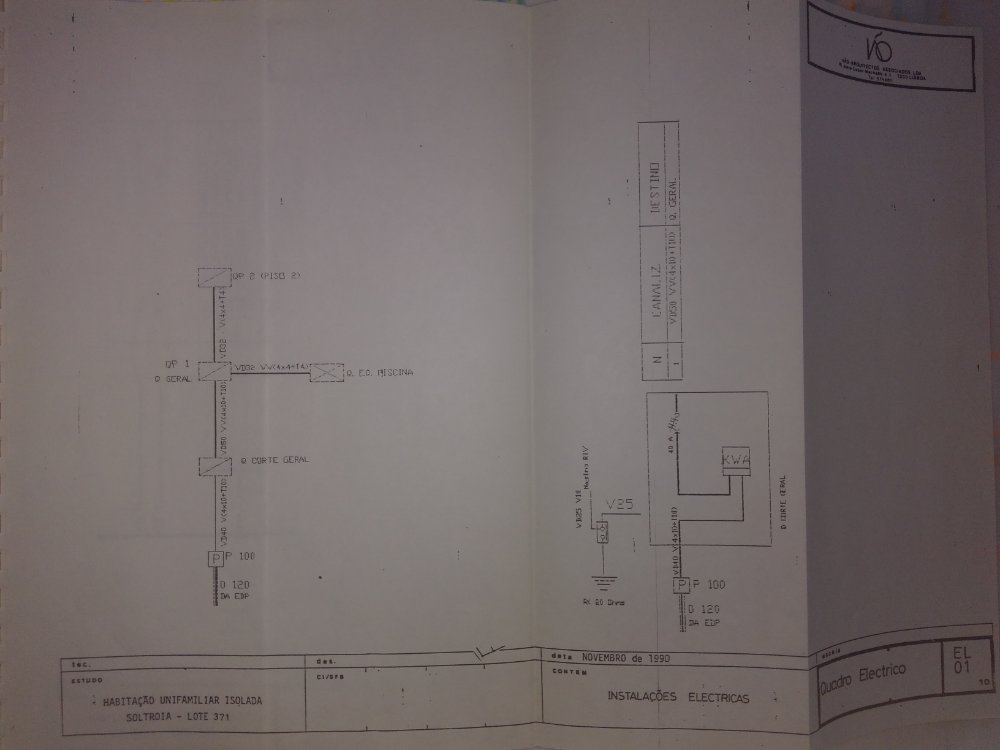

Quem puder dá uma olhada nesse projeto de 1990 era pra ter astes de aterramento mas não tem

A ajuda já lhe foi dada, tem de fazer uma Terra Geral, com elétrodos/chapa cobreada, etc.
Na persistencia da sua duvida, deverá ler as RTIEBT e fica logo de seguida esclarecido com o que deve fazer, e como regulamentarmente o fazer.
Atenção que abrir os Armarios de Distribuição da EDPD sem a devida autorização, dá origem a Coima.
