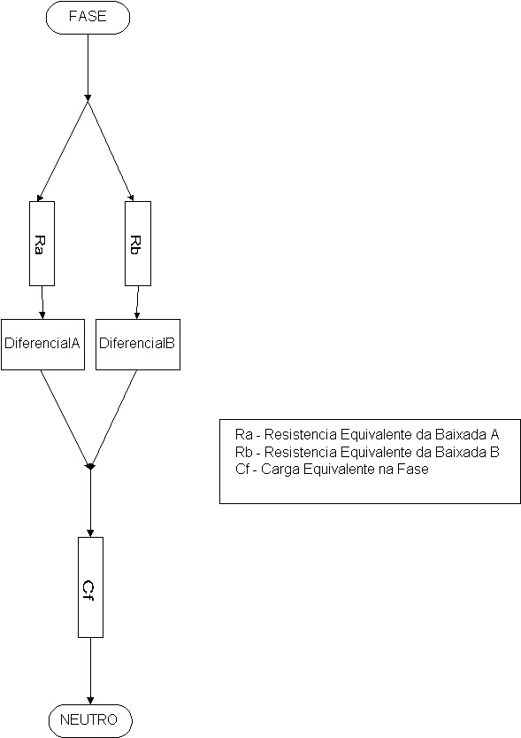

boas
Em conversa com um engenheiro ele afirma que com duas baixadas de 40 amp consegue ter 80 amperes, ou seja junta-se as duas saidas dos diferencias da edp . Eu acho que alem de não ser permitido, quando uma das fases ultrapassar os 40 amp um dos diferencias vai "cair"
que acham
atenciosamente
ricardo
Mensagens: 5463
Re: baixadas da edp
exactamente. Usando esse método, não podes garantir que chegando aos 40A, o outro diferencial irá debitar ou resto ou tentar outro racicionio tal como se consumir 50A, passam exactamete 25A em cada.
Mensagens: 8150
Re: baixadas da edp
O que ele não disse, é que põe um sinaleiro :lol: , para mandar metade para cada lado, ou então fica com circuitos separados, (40+40) mas não 80.

Por forma a facilitar a analise da hipotese levantada, criei um "boneco":
Do ponto de vista da corrente a sua divisão pelas duas baixadas será sempre funçao da relação entre as resistencias (impedancias) equivalentes dos 2 troços.
Obviamente que as resistencias equivalentes de cada baixada será sempre desprezavel do ponto de vista das quedas de tensão por si provocadas, no entanto, por diminutas que sejam as resistencias equivalentes, serão sempre determinantes na relação das correntes que passam por cada troço.
Assim, se por exemplo a impedancia do troço A fôr dupla da do troço B, a corrente do troço A será metade da do troço B.
Considerando os diferenciais de 40A cada um, teriamos 80A de corrente maxima disponivel caso a divisão pelos dois troços fosse equitativa.
Tendo em conta a relação de impedancias do exemplo do inicio deste paragrafo, pela Baixada A passariam 20A e pela Baixada B 40A.
Ora o diferencial da Baixada B atingiu o seu maximo, pelo que a corrente maxima disponivel desceu para 60A neste exemplo.

E se deixarmos de lado essa complicação das impedâncias fazendo um shunt à saída dos diferencias, o que é que acontecerá?
justme
Mensagens: 715
Registado: 26 mai 2007, 21:17
Re: baixadas da edp
Mensagem por justme »
ohmico Escreveu:Boas,
Mas esse "shunt" está representado no desenho que fiz.
As impedancias é que não podemos retirar, uma vez que são parte integrante de qualquer circuito electrico.
Repare que aqui estou a referir-me a valores infimos da ordem de miliOhms ou menos que são a resultante das impedâncias dos condutores, ligadores, aparelhos intercalados no circuito (diferenciais, contador, e outros que possam existir).
Mas seja qual for a sua ordem de grandeza, a diferença dos seus valores nos dois troços (baixadas) será sempre determinante na divisão das correntes pelos dois troços.
