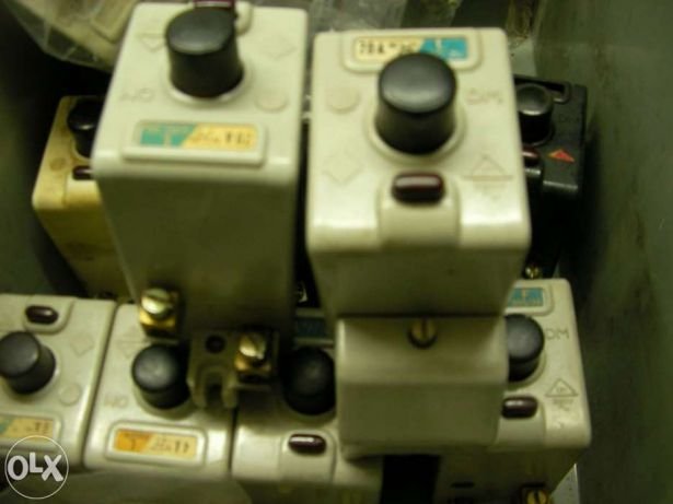

Sou novo na Comunidade de Eletricidade. Tenho uma dúvida mas não sei se estarei a colocar no sítio certo nem ainda como o fazer.
A minha dúvida é a seguinte: qual é o aparelho de protecção que é aconselhável utilizar para substituir o velhinho disjuntor SIPE, que ao ser accionado corte a fase e o neutro?
Muito obrigado

Basti Escreveu: 10 abr 2018, 00:30 Boa noite.
Muito obrigado
Um disjuntor 1P+N de calibre igual.
