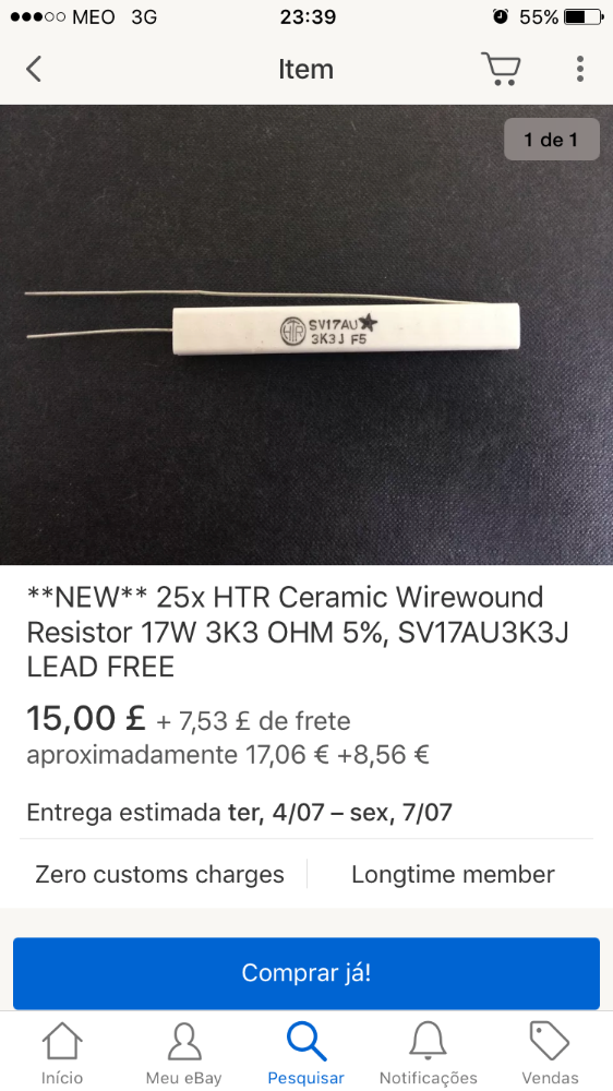

Mas não basta uma residência 3K5 ????

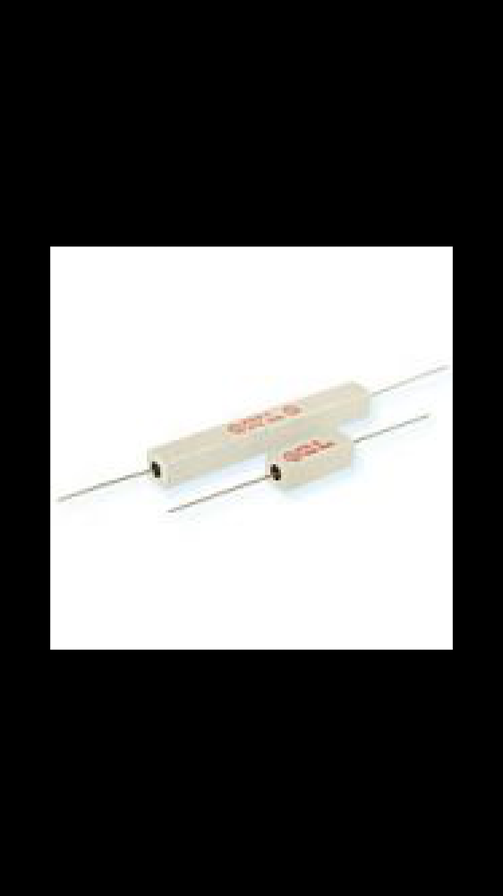

Não basta comprar uma parecida a esta ?

Estou a falar 3,526 Ohm ou posso dizer 3K5 certo?

andremdlopes Escreveu: 24 jun 2017, 23:43 Estou a falar 3,526 Ohm ou posso dizer 3K5 certo?
3 virgula 526 é 3 ohms e 526 mOhms nao é 3K5 ;)
para estar correcto seria 3,526 KOhm
mas sim, pode-se usar a letra representativa da unidade usada no lugar da virgula.
é frequente encontrar resistencias smd com a letra R no meio quando os valores sao ate 9 Ohms ou abaixo de zero.
ja nas de valores superiores usa-se um algarismo que representa o numero de zeros á direita dos 2 primeiros algarismos escritos.
