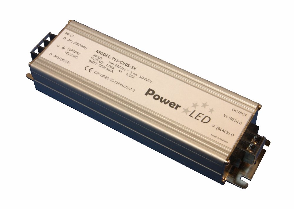

Sim o driver é necessário. Depende da potencia do LED ou LEDs
É uma caixa com este aspeto:
Entra os 230Vac nessa caixa e ela reduz (para 30V por exemplo) e converte em dc. Ao mesmo tempo regula a corrente que entram nos LEDs, para que se mantenha constante. Os LEDs funcionam com corrente constante. Para isso o "driver" precisa de regular a tensão dentro de determinados parâmetros, por exemplo entre 28 e 32V.

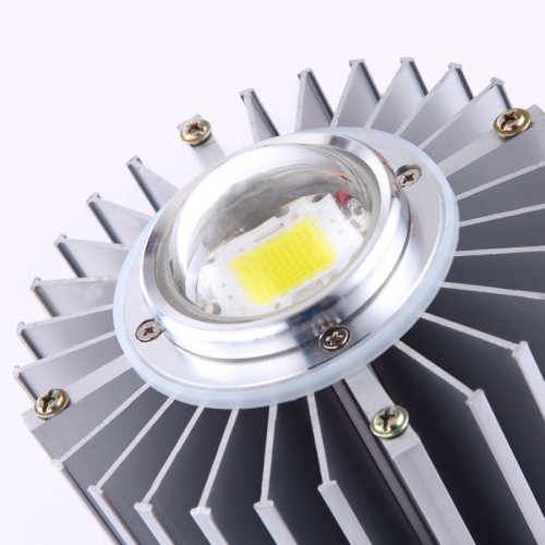

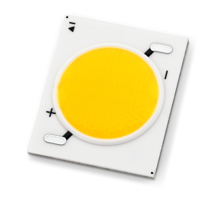

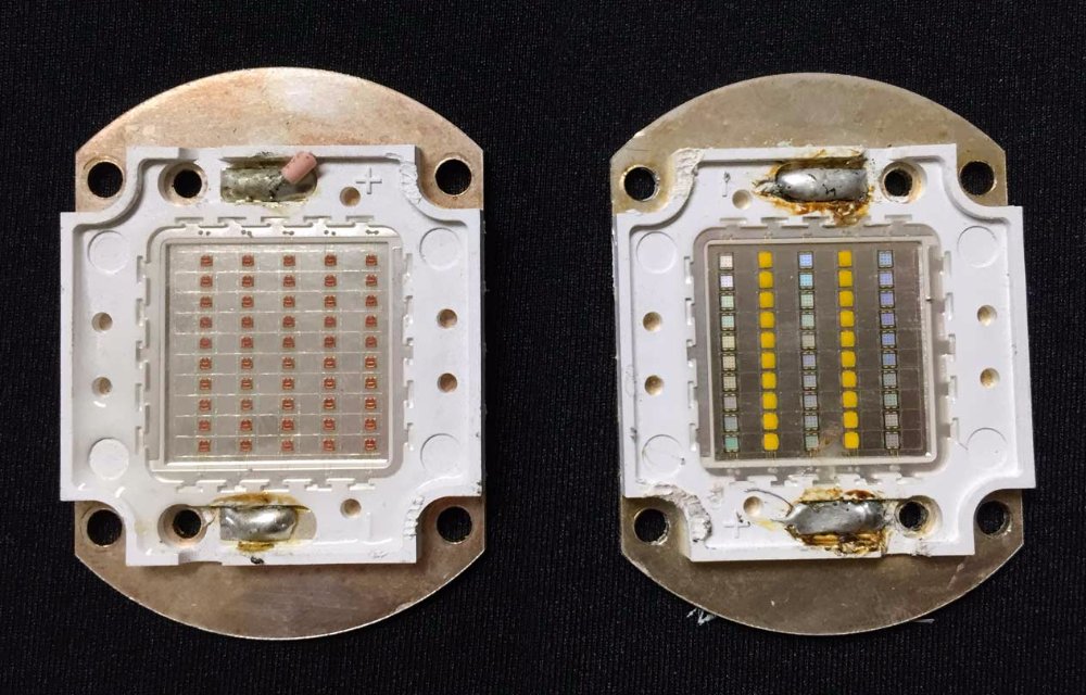

Os LEDs COB são LEDs montados numa superfície, cobertos depois com uma substância à base de fosforo, que é um material fluorescente.
LED:
Os LED COB, na verdade são fileiras de LED em paralelo, que por sua vezes essas fileiras são formadas por LEDs em Série:
Os LED podem ter vários formatos:

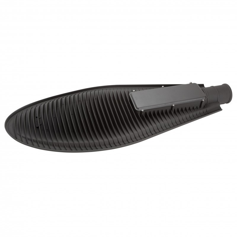

Esses LEDS depois precisam de estar encostados a uma superfície que permita escoar o calor gerado por eles próprios. Essas superfícies costumam ser dissipadores de calor ou mesmo o invólucro da Armadura de iluminação pública (em Alumínio ou Zamak), que tem no seu desenho alhetas que permitem fazer esse trabalho:

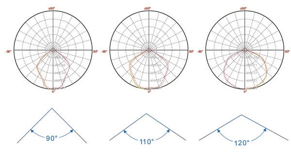

Em algumas situações, em frente aos LEDs COB, é instalado lentes para formar uma curva de distribuição luminosa de acordo com as necessidades.
curva de distribuição luminosa.jpg (123.1 KiB) Visto 1572 vezes

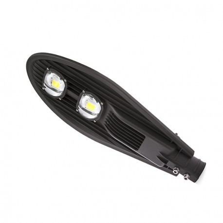

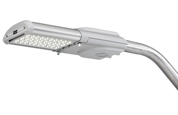

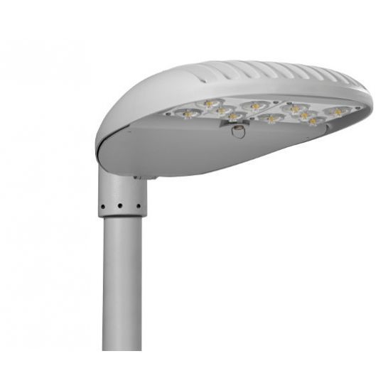

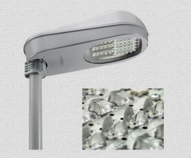

Alguns exemplos de armaduras:
