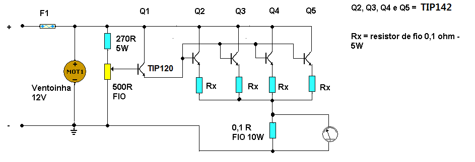

esquema do aparelho
esquema do aparelho
Boa noite a todos.
Tenho andado a ver um aparelho para testar fontes e encontrei este esquema que parece muito bom, consiste e simular uma carga para ver o comportamento das fontes.
Vou fazer este aparelho para testar fontes chaveadas.
http://py2nfe.com/carga-fonte.HTML
Mas tenho uma duvida , vou fazer o segundo plano de 4 transístores TIP142 , eles dizem que na entrada esta 12V DC , porque esta no local um ventoinha que é alimentada por essa tensão, a minha pergunta é será que posso colocar outras tensões de entrada 5V , 25v , 30v etc. ou só aceita 12V?
O problema de alimentação da ventoinha não é o meu problema posso fazer uma alimentação só para ela, o meu problema esta qual a tensão que este esquema pode levar na entrada com fontes chaveadas para testar, estou limitado a fontes de 12V dc ?
obrigado

sim...
