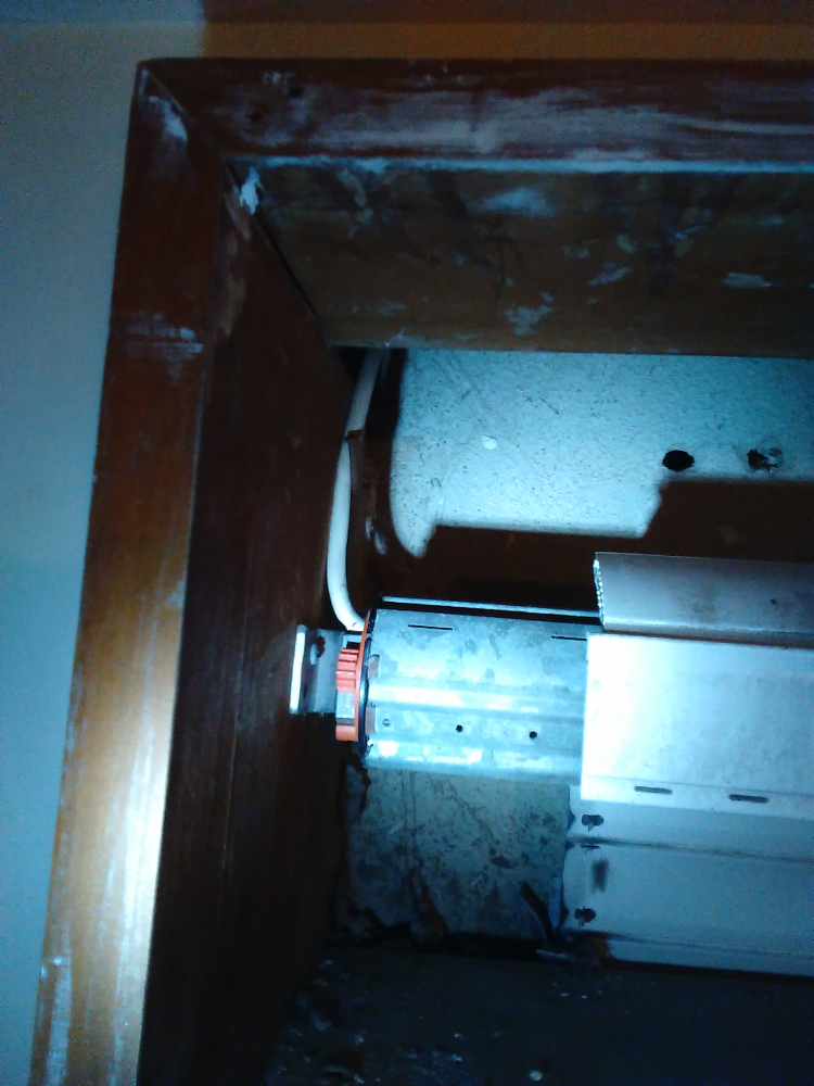

Boa noite colegas,
Tenho em mãos uma avaria que estou pouco à vontade, um estore eléctrico.
A situação é a seguinte, sobe normalmente até ao fim mas a descer, simplesmente não para, o motor fica em esforço tenho de carregar no botão novamente para o estore não partir, alguém me pode dar uma dica?
Pelo que vi da afinação a mesma apenas funciona para para subir.
Obrigado ;)

Boas, por norma tem regulação para subir e para descer.
Pode ter partido internamente o batente mas....
Para o estore quando descer tudo, tira as amarras das laminas e volta a ligar. Vê se para sozinho.
Se parar , visto que tens afinação de subida, afinas a subida.

por norma os estores eléctricos internamente albergam uns contactos limitadores de curso que a finalidade dos mesmos é obrigar a desligar a tensão do motor quando estes "chegam ao fim" por assim dizer (totalmente abertos os totalmente fechados).
Existe fortemente 2 possibildades, ou o limitador no sentido que não pára está desafinado, ou esse mesmo limitador está electricamente avariado e não corta a tensão do motor originando que continue o estore a funcionar no mesmo sentido, mesmo este tendo chegado ao final do curso normal onde deveria parar.
