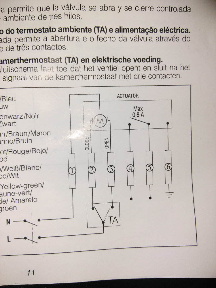

Realmente tem 5 mas a ligação que pretendo só necessita dos 3.
Narciso Ferreira Escreveu:mas se os comandos da bomba são as válvulas como é que só tem 3 fios a cada uma?
pelo menos tinha que ter 5!
1- neutro/comum
2- abrir válvula
3- fechar válvula
4- C do micro-interruptor
5- NA/NO do micro-interruptor

vai precisar dos 5 vai!
se a bomba fosse controlada por algum dispositivo de pressão, não era necessário, mas como é para tirar directo tem de ser.
imagine que o comando 1 manda ligar a bomba e abrir a válvula 1, mas esta não abre? "os motivos podem ser vários" a bomba vai ficar por tempo indeterminado a trabalhar em sobre-carga.
tem que ser desta forma
comando 1 acciona a válvula 1, e esta só depois de aberta é que acciona a bomba
comando 2 acciona a válvula 2, e esta só depois de aberta é que acciona a bomba
comando 3 acciona a válvula 3, e esta só depois de aberta é que acciona a bomba

Realmente faz sentido que assim seja.
Será que me pode fazer um esquema de ligação e material necessário para a ligação.
