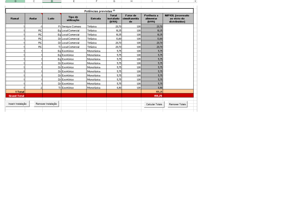

Boa Tarde,
Não esquecer que há um novo modelo da FE no site da certiel. A EDP já me aconselhou (obrigou) a utilizar o novo modelo, que por sinal é bem melhor.
Segue link para o mesmo: https://www.certiel.pt/web/certiel/ficha-electrotecnica

Re: Fichas Eletrotécnicas
Por curiosidade, quais as melhorias que se verificam para os Técnicos?
Boas,ENERGY Escreveu:Boas
jtsilvamoura Escreveu:Boa Tarde,
João Mourra
a meu ver tornou-se muito mais simples e intuitivo. Muito porque agora em cada campo a preencher são apresentadas todas as alternativas possíveis, o que pode vir a limitar a quantidade de FEs que vão incorrectamente preenchidas.
Não gosto desse "novo modelo" da Certiel por duas razões:
1- Não foi publicado no Diário da República como o anterior e quanto a mim desta forma não deveria ser o modelo oficial;
2- Não é possível ser utilizado por alguém que não utilize o MS Excel (este software não é gratuito e sendo assim, parece-me bastante mal que seja obrigatório pagar para poder utilizar esse "novo modelo" da Certiel).
Existem alternativas o MS Excel, por exemplo o Calc LibreOffice/OpenOffice ou o Calligra Sheets.
Claro que sim, mas se eu escrevi o post anterior é porque testei e não funcionou. Era exactamente a esse ponto que eu queria chegar: "Se criam uma folha de cálculo, porque não fazê-la compatível com sistemas Livres?"joao.pt Escreveu:Existem alternativas o MS Excel, por exemplo o Calc LibreOffice/OpenOffice ou o Calligra Sheets.
Para quem não usa MS Excel é necessário fazer alterações nas macros, pode ser que entretanto seja disponibilizada uma nova versão.
