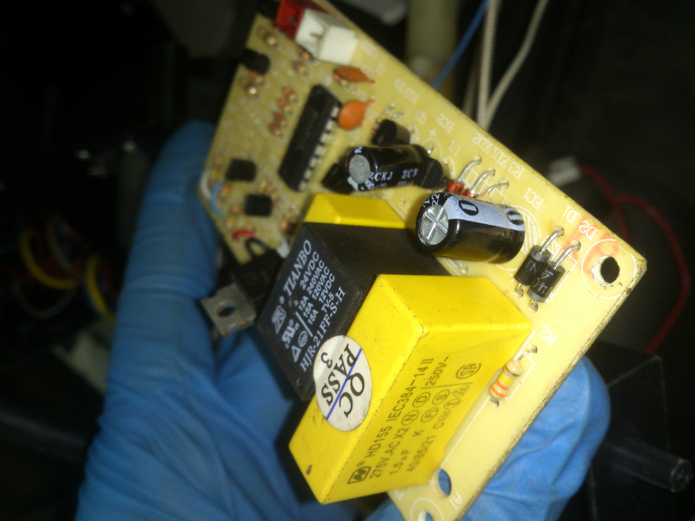

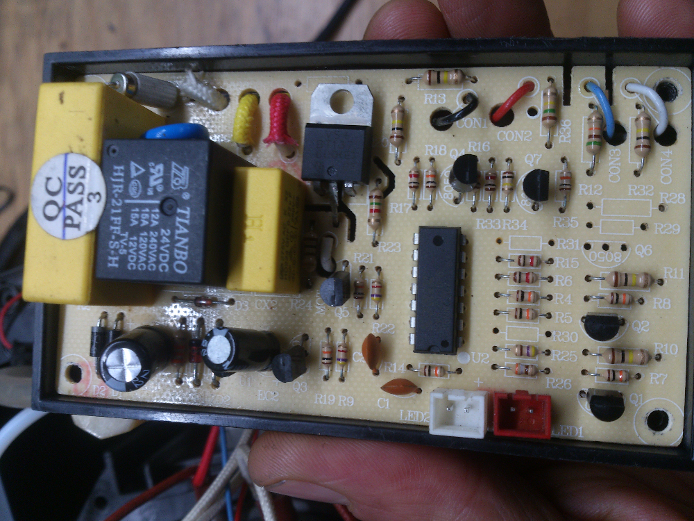

Boa noite, um amigo meu pediu me para ver uma maquina de café que deixou de funcionar, trata se de uma maquina de baixo valor mas mesmo assim gostava de tentar reparar, é uma SILVERCREST SEM1100A2. o controlador da placa tem a referencia sonix SN8P2501BPB, ja vi grande parte dos componentes e parece estar tudo bem mas gostava de ajuda para tentar medir outros componentes

chega tensão á entrada da placa?
Sim- vê se passa para o transformador. Tens o fusivel, o prtector de tensão.
Não- mede continuidade do cabo e do interruptor

Sim chega tensão a placa, o fusível está ok, transformador julgo que não tem, os dois quadrados amarelos sao condensadores e o quadrado preto é o rélé, o varistor penso estar bom ele apresenta alguma resistência quando tento medir

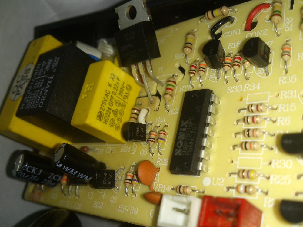

na foto não se vê bem mas atras de um condensador electrlotitico tem um regulador LM78L05 sera isso que faz os 24 vdc?

Já viste se o selector está operacional?
Sabes se a máquina esteve a trabalhar em seco (com o depósito da água vazio)?
A máquina trabalhava mesmo a frio ou só permitia tirar café quando já tinha atingido a temperatura?
Já viste se a bomba trabalha isoladamente?
Já deste uma olhada pormenorizada nas soldaduras todas? Pode alguma não estar operacional por aquecimento e arrefecimento constante.

O seletor está bom e o botão de tirar café também
Se a maquina trabalhou em seco não sei, penso que nao trabalha a frio, porque tem um botão de pressao para aquecer e depois o mesmo botao serve para tirar café.
sim liguei a bomba direta e funciona bem
estive a ver as soldaduras mas pode ter escapado alguma mesmo assim

Chegaste a encontrar algum transformador e a ver o seu estado de funcionamento? A máquina não dá qualquer sinal de vida?
Já lhe ligaste a alimentação para depois seguires ponto a ponto a ver onde morre? Pode o integrado ter queimado.

A máquina não tem transformador, os 24 vdc no relé devem ser feitos por queda de tensão e pelo reguladorjoao.pt Escreveu:Chegaste a encontrar algum transformador e a ver o seu estado de funcionamento? A máquina não dá qualquer sinal de vida?
A máquina não dá qualquer sinal de vida, ao carregar no botão de ligar deveria acender logo uma luz para aquecer e não acontece
Ligar alimentação para depois ver onde morre para mim é complicado pois ao fazer isso até me dá uma tensão de 230vac no relé, penso que seja uma tensão aparente mas que confunde na medição

O LM, 2/3 condensadores e 2 díodos são capazes de estar a fazer os 24V (DC).
Tens 230V aos terminais do relé? Eu arriscaria que o relé só entra em uso depois do arranque da máquina, o que me intriga é ela não dar sequer sinal, nem mesmo de alimentação. Não acredito muito que seja o integrado mas é possível que seja esse o problema.
