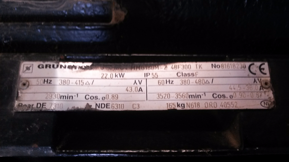

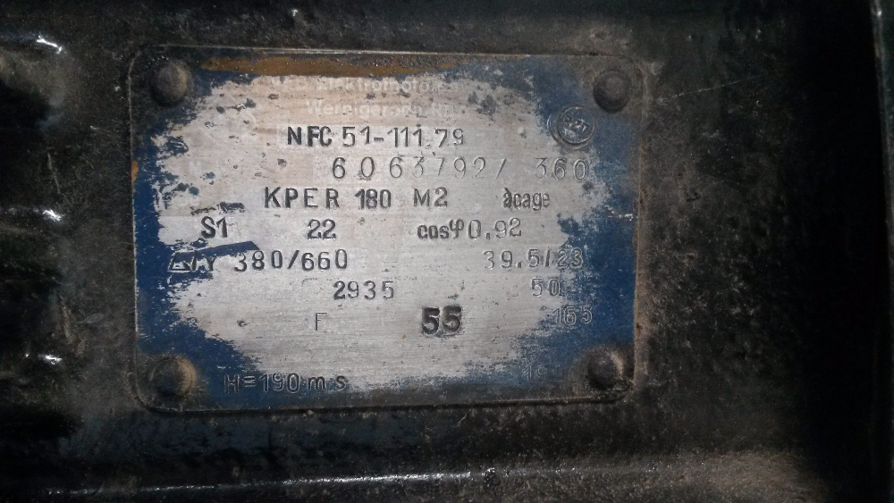

Relativamente a este caso, para quem já trabalhou com este variador no parâmetro Fu1-49 deve estar 380 ou 400? e o FU1-50?
segue foto das duas bombas que estão ligadas e estes variadores
A foto de cima é bomba 2 a de baixo bomba 1

Não há duvidas, as características do motor é que mandam (está lá 380V 50Hz).trivial Escreveu:Relativamente a este caso, para quem já trabalhou com este variador no parâmetro Fu1-49 deve estar 380 ou 400? e o FU1-50?

Sim, mas os 380 é no FU1-49 ? 50 ou nos 2?
- Mensagens: 8165
Re: Urgente - Contacto representante de variadores LS lsis
Pelo que recordo o;
FU1-49 é a tensão de entrada
FU1-50 é a tensão do motor
Tens o manual?trivial Escreveu:Sim, mas os 380 é no FU1-49 ? 50 ou nos 2?Mário Escreveu:BoasNão há duvidas, as características do motor é que mandam (está lá 380V 50Hz).trivial Escreveu:Relativamente a este caso, para quem já trabalhou com este variador no parâmetro Fu1-49 deve estar 380 ou 400? e o FU1-50?

Obrigado, e é o que eu desconfiava, mas estava o FU1-49 380 e o FU1-50 a 400Mário Escreveu:BoasTens o manual?trivial Escreveu:Sim, mas os 380 é no FU1-49 ? 50 ou nos 2?Mário Escreveu:BoasNão há duvidas, as características do motor é que mandam (está lá 380V 50Hz).trivial Escreveu:Relativamente a este caso, para quem já trabalhou com este variador no parâmetro Fu1-49 deve estar 380 ou 400? e o FU1-50?
Pelo que recordo o;
ou seja, precisamente ao contrário.
