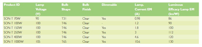

Eu também não sei, qual a justificação, mas uma coisa é certa, uma lâmpada de 250W tem um consumo de 3A.
O que corresponde a um cos fi=0,36.
I=P/(U*cos fi) = 250/230*0,36= 3A

parreirajoao Escreveu:Eu também não sei, qual a justificação, mas uma coisa é certa, uma lâmpada de 250W tem um consumo de 3A.
joaoosvaldo Escreveu:Porquê que estão a utilizar um cos fi tão baixo (0.36)?
Acho esse cos fi demasiado baixo! Sim o consumo com 0.36 dá 3A mas acho muito baixo o cos fi.
João Osvaldo Sousa
Re: Queda de tensão em iluminação pública
Amperes-SON-250 W.png (7.18 KiB) Visto 2054 vezes
Mensagem por amfys »
Essa corrente é para a voltagem aplicada directamente à lâmpada, que no caso são 100V.
joaoosvaldo
Mensagens: 3378
Registado: 24 out 2008, 15:06
Localização: Norte
Mensagem por joaoosvaldo »
amfys Escreveu:Essa corrente é para a voltagem aplicada directamente à lâmpada, que no caso são 100V.
Assim já me parece melhor. O cos fi fica em 0.83(3).
João Osvaldo Sousa

As luminárias utilizadas na iluminação pública, e não só, não devem, por norma, ter factores de potência inferiores a 0,90.
É para isso que devem ser associados condensadores às lâmpadas de descarga, condensadores esses que visam exactamente atingir esse factor de potência no mínimo. (Consultar DMA-C71-250/E)
