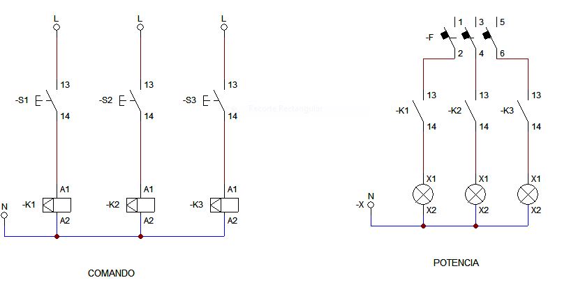

o ngp não está a conseguir transmitir de forma clara o que quer...
Talvez partindo de um esquema e com os seus comentarios cheguemos lá:
comando telerruptores.JPG (34.34 KiB) Visto 1802 vezes
Este esquema só faz sentido se o comando for de diversos pontos como já anteriormente sugerido...

Peço desculpa, por vezes à coisas que falham e o meu esquema realmente tem um disjuntor unipolar quando devia ter um tripolar...
A ideia é mesmo essa, a botoneira teria de ter sempre associado um telerruptor, para fazer essa transacção e o circuito trifásico seria protegido pelo disjuntor tripolar...
Alguém me pode facultar um esquema de como faria? Desculpem a confusão!

Boas ngp,
no esquema de principio acima eu desenhei um botão de pressão a comandar cada um dos 3 teleruptores.
Mas isto não é uma solução economica se quer apenas um comando por teleruptor, pois teria a mesma funcionalidade substituindo cada teleruptor por um interruptor.
Neste caso o aspeto do esquema seria o que acima está representado como a parte de potencia, isto é, desaparecia a parte de comando e os contactos K1,K2 e K3 passariam a representar os 3 interruptores.
Portanto a menos que queira comandar cada teleruptor de mais que um ponto (ou que tenha outras motivações) deveria optar pela solução mais simples (com os interruptores), como sugerido anteriormente.

Obrigado! Realmente o esquema que fiz à pressa foi confuso e levantou questões, mas realmente era isto que pretendia...
Vou analisar a possibilidade de colocar apenas os interruptores, apesar de me parecer que o dono disto quer mesmo ter as tais botoneiras, necessitando então dos telerruptores...
