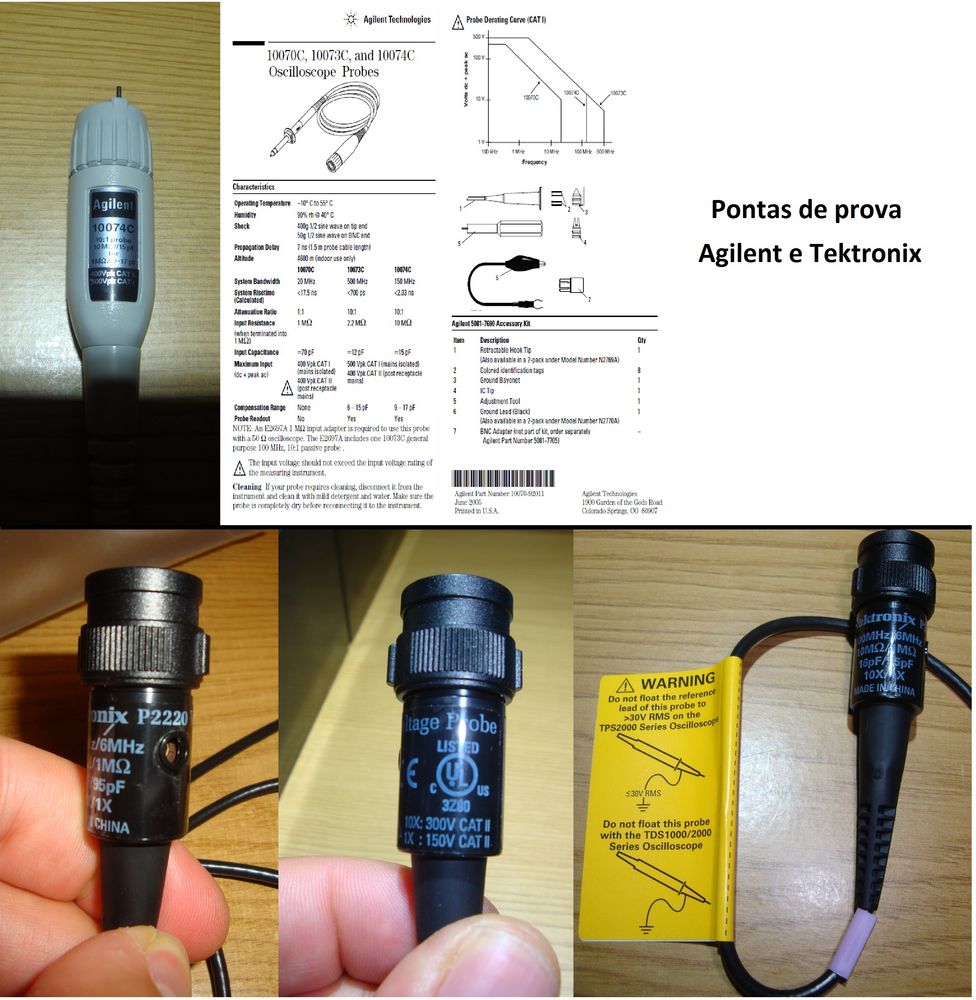

Quero visualizar formas de onda das fontes comutadas para reforçar o funcionamento destas novas fontes.Tenho um osciloscópio TPS2014 e duas pontas de prova de diferentes marca.Gostaria/confirmar se com estas pontas de prova posso visualizar as formas de onda das fontes comutadas sem queimar a entrada do osciloscópio, pois não sei a grandeza electrica em tensão que podem originar as fontes comutadas.
Poderei usar estas pontas de prova sem danificar a entrada do osciloscópio?

Vê o que diz na embalagem. Que não dá para a serie tps 1000 e 2000. Na etiqueta parece que diz 130V RMS maximo.adaoeva Escreveu:obrigado nelmindo.

Entretanto fiz uma medição com um multimetro e obtive valores eficazes(RMS) de 318V no condensador C2.
É melhor arranjar uma nova ponta de prova
não quero arriscar de queimar o osciloscopio.
Cupms
Adaoeva
Viva Mário, na embalagem não diz o valor.Na ponta de prova Agilent diz 400Vp-p e nas pontas de prova da tektronix diz 300V e deve ser RMS(made in China).Vê o que diz na embalagem. Que não dá para a serie tps 1000 e 2000. Na etiqueta parece que diz 130V RMS maximo.

Se calhar 200Mhz é muita largura de banda para uma ponta de prova. Penso que 100Mhz chega para todas as aplicações que já vi. Em fontes comutadas não verá nada acima dos 100kHz. No seu caso, deve optar por uma ponta que tenha um selector x10 e x1. Assim reduz a carga a 1/10 do seu valor eficaz ao entrar no osciloscópio.

As que uso são Fluke VPS410
1000 V cat lll e 600 V cat lV , a 300Mhz e atenuação a 10:1
Fazem parte do scopemeter 190-104
Lembra-te sempre da cat da ponta.

Mário, esse osciloscópio e pontas é outra fruta. Tenho um scopemeter 123 e estou bastante satisfeito. De facto a categoria é que interessa. Neste caso, acima de CATIIIMário Escreveu:Boas

Re: Qual será a razão da implementação da resistência na ent
Viva mario,Blima,
Obrigado... CAT very important ...Vou pesquisar no ebay por pontas mais baratas...
