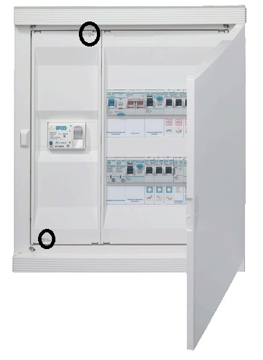

Re: AJUDA- Instalação de contador de novo
Porque não coloca aqui uma imagem dos ditos pinos, para que todos saibam exactamente do que fala, e lhe possam ajudar com mais pormenor.
Será que está a falar do Q.E com espaço para DCP, ou está a referir-se à caixa de contador, uma imagem colocada aqui, fala por mil palavras, e pode-lhe ajudar muito.
vf74
Mensagens: 7
Registado: 07 jul 2014, 00:09
Mensagem por vf74 »
Q.E para o DCP...
Não é o original , mas faltam os pinos onde assinalei...

vf74 Escreveu:Q.E para o DCP...
Mensagens: 5464
ENERGY Escreveu:Boas
Na verdade se lhe faltam só esses parafusos no local do DCP, é um preciosismo desses funcionários armados em chicos espertos ao serviço da EDP, ou então são uns mamões à procura de alguns €€€ do cliente.
Se esse DCP fosse instalado em cima de uma platine ou madeira, como existem aos milhares por aí instalados, e os empreiteiros ao serviço da EDP continuam a instalar e a proceder à sua troca, como fazem a selagem, no próprio DCP que tem local próprio para isso, tal como pode ver neste link:
http://www.eletricidade.net/viewtopic.php?f=4&t=9913
No entanto para evitar perder mais tempo, pode sempre comprar um outro quadro, e aproveitar os parafusos para colocar nesse seu quadro, penso que o quadro da imagem é da Hager, não é nada de muito caro, e resolve o seu problema de imediato.
São DCPs diferentes. A selagem é na tampa do quadro e o que apresentou no link, é selagem na tampa dos bornes.

Os DCPs que conheço são todos selados nas tampas que tapam os bornes de ligação, embora alguns empreiteiros ao serviço da EDP também façam uma dupla selagem, nos parafusos da mascara final, isto aplica-se também nos contadores de energia.
Se eu instalar uma platine para o DCP, aonde é que fazem a selagem do DCP??? nos parafusos do DCP, ou tem outra solução??? porque esta da platine é regulamentar, e não há DCPs para montagem interior e montagem exterior, são todos de montagem saliente, embora se adaptem às duas funções.

Então neste caso, se o cliente se achar-se com razão, tem o direito de fazer reclamação.
O cliente tem sempre direito a fazer reclamação, agora essa reclamação ou ela é bem fundamentada, ou então pode não lhe sair favorável, porque eles (EDP) se quiserem, vão logo bater na tecla que o espaço do DCP está incompleto, e que lhe falta os 2 parafusos da selagem da mascara frontal.
Eu considero um preciosismo do funcionário do empreiteiro ao serviço da EDP, não dar por executado o trabalho, pela simples questão da falta dos parafusos da mascara frontal, porque se o limitador for instalado numa platine, o único local possível para a selagem, é nas tampas dos bornes de ligação do DCP, e aí não levantam qualquer problema sobre a instalação/selagem do DCP.
