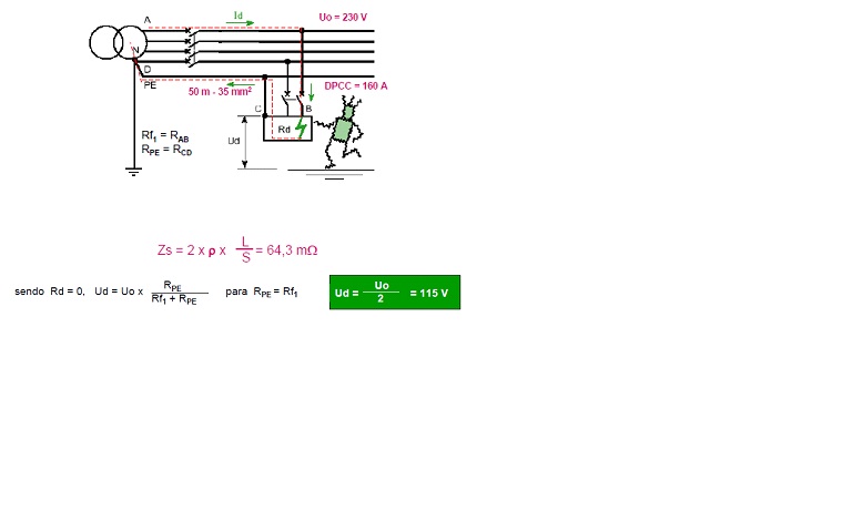

É isso mesmo. Ler documento em anexo do meu post anterior.Duzia12 Escreveu:E já agora como é que funciona, fase á massa, curto-circuito???????

Não era nada disso. Como é que há perigo!! Qual a tensão a que ficam as massas supondo secção neutro= secção da fase
400= V, 230 V, 500 V, 35 V

Acho que a maior parte das vezes ninguém o percebe mesmo!!! E foi o que aconteceu mais uma vez não percebi a questãoDuzia12 Escreveu:Não era nada disso. Como é que há perigo!! Qual a tensão a que ficam as massas supondo secção neutro= secção da fase
Se a pergunta é qual a tensão entre fase e massa são 230V em condições de funcionamento normais (mas não percebo onde quer chegar com isto!). Se a dúvida é em relação a como se consegue/garante a protecção neste esquema de ligação à terra o documento apresentado anteriormente é bem explicito e já agora deixo também o link para os documentos apresentados neste post realizado aqui no fórum:
http://www.eletricidade.net/viewtopic.php?f=22&t=7842
E já agora em situação de defeito fase-massa com secções das fases iguais às do neutro a tensão de defeito é de 115V. Exemplo:
