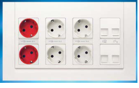

Acho que outra diferença na Zap entre o ITED 1 e o ITED 2 é que no 1 era obrigatorio apenas uma tomada de pares de cobre, no 2 ja é obrigatorio 2 tomadas. Ate acho que da jeito, é a zona predilecta para ligação de equipamentos. Ja agora não se esqueçam que junto a ZAP deve ter varias tomadas de energia, pois precve-se ligar la tv, consola de jogos, leitores multimedia, box TVcabo ou outra, etc. logo tomadas nunca são demais.

ecastro Escreveu:Viva
Com tantas tomadas o melhor é os instaladores começarem a colocar boxes do tipo da figura
Boas, isso é o que eu meto sempre por posto de trabalho, mas só leva 2 schuko brancas...
