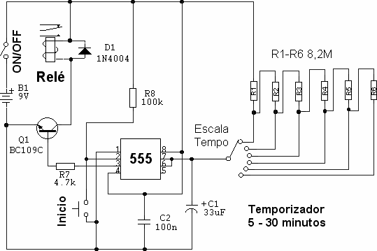

Tenho um pequeno problema que não sei como resolver.
É o seguinte:
Tenho um circuito temporizador que só começa a contabilizar quando pressiono um botão de pressão (basta só um click), que por si está ligado á massa de uma bateria. Há posteriori tenho um outro circuito ligado a um relé , esse relé activa e desactiva consoante uma TV está ligada ou não. O que eu queria era que o relé fica-se NC quando a TV estive-se desligada, activando o tal temporizador. O NC (normalmente fechado) está ligado há massa da bateria. O problema que encontro aqui é que quando o relé fica normalmente fechado o temporizador liga, mas não contabiliza ou faz a temporização, pois este só funciona apenas com um click.
O que posso fazer para que isto não aconteça sem modificar o funcionamento do temporizador?

E já agora que tipo de temporizador? Tipo Industrial dos que se compram já dentro de uma caixinha ou feito em placa PCB?

Quanto ao tipo de temporizador vou anexar.

ok, deixa-me ver ser percebi bem a tua dúvida:
* O temporizador funciona bem com botão de pressão, porque pressiona-se e tira-se o dedo.
* o temporizador NÃO funciona bem com a ordem do relé, porque fica sempre fechada.
É isso?
Honestamente à muitos anos que já não mexo em electrónica, e já esqueci grande parte do meus conhecimentos
Se o problema é o que descrevi a cima, a solução é simples, é pegar no sinal que vem do contacto do relé e "temporiza-la" para dar a ordem ao temporizador. Nesse capítulo, tinha a ideia que havia na altura que estudei, um circuito RC simples, parecido com divisor de tensão, mas em que a resistência de "cima" era substituída por um condensador que o que fazia era mandar 1 impulso (pelo ponto intermédio) quando se alimentava, a duração do impulso era igual ao tempo de carga do condensador.

Desculpa lá colax mas a gente só está a brincar mas eu vou tentar ajudar-te e vais fazer isso com relés "podia tentar fazer isso em componentes electrónicos mas ia precisar de mais tempo até porque a electrónica e so um passa tempo para mim quando o tenho.
Vais precisar de dois reles com dois contactos comutadores cada, um deles vais substituilo pelo que tens no temporizador e o outro vais ter que arranjar uma forma de o conectar ao circuito.
Vais pegar no fio que sai do negativo do pulsador do temporizador e vais com ele até ao contacto NC da placa controlada pelo TV, agora sais com ele desse NC e vais alimentar o comum de um contacto do rele do temporizador e tambem ao comum de um contacto do rele que tens fora, agora sais do NO do do mesmo circuito no rele do temporizador e vais até ao NO do mesmo circuito no rele que tens fora e daqui alimentas a bobine do mesmo, agora vais sair do NC do mesmo circuito no temporizador e vais até ao comum do outro circuito no rele que tens fora e sais do NC deste circuito até a entrada de pulsador do temporizador e agora so falta alimentares o rele que tens fora com positivo e esta a funcionar (agora não tenho o scaner aqui a mão se não mandava-te um esquema) mas faz assim desenhas os respectivos contactos dos reles num papel e depois desenhas os fios passo a passo conforme eu expliquei e vais ver que funciona.
Pelo menos eu testei o circuito no meu programa neuronal (cérebro) sequeção raciocinio e tenho a certeza que funciona o que não quer dizer que seja a melhor solução.
E podes ver o funcionamento da seguinte forma: sais com o negativo do temporizador e vais ao NC do tv ora como está fechado continua o seu caminho até ao comum nos dois reles. No do temporizador e para fazer comando, no que tens fora e para auto alimentalo quando este ligar, e seguindo o circuito na saida NC do temporizador vamos continuar com o negativo ate ao comum do outro contacto do rele que tens fora e do NC deste vais com o negativo ate ao temporizador pois temos o circuito fechado e o temporizador vai ligar e ao fazer isto vai abrir o contacto NC o que vai isolar a linha de comando e o temporizador começa a contar e ao mesmo tempo que o NC passa a NO o NO passa a NC o que faz a tensão negativa ser conduzida ate a bobine do rele que tens fora que ao ter la o positivo no outro polo vai atracar e o seu contacto NO vai passar a ser NC o que faz com que fique autoalimentado so sendo possivel voltar ao estado inicial quando ligar o tv e o contacto desta passar a NO, e o contacto NC do rele que esta fora passa a ser NO para abrir o circuito de comando para que o temporizador depois de acabado o tempo ao fechar o seu contacto NC não arranque novamente automático so sendo isto possivel quando ligar o televisor .
Ó rainbow não sejas tão mausinho com o jovem colax, ele ainda se assusta e não volta cá mais? Eu não aguentei e soltei umas gargalhadas ao ler estando sozinho em frente ao meu PC e imaginando qual seria o pensamento do colax no momento em que leu tambem mas um foi de certeza "ainda bem que o rainbow não me conhece).

Narciso Ferreira, já experimentei fazer no papel e é uma confusão (lol), há posteriori implementei o que fiz no desenho mas como aquilo está tudo mal não funcionou. Não estou a conseguir chegar ao que me explicaste para fazer, indo pelos respectivos passos.
Será que me podias tirar um print sreen ao circuito, onde testaste no programa neuronal e anexar? Para ver onde ligar os respectivos contactos e bobines dos reles. Se não for incomodo claro.

Vou anexar aqui o esquema que antes tinha descrito por texto eu não o testei mas seguindo o raciocinio de funcionamento tenho quase 100% de certeza que funciona mas testa e depois diz alguma coisa.

A solução que mencionaste funciona. Só tem um problema, o temporizador activa quando eu ligo a Tv e quando desligo volta a temporizar. Apenas quero que temporize quando a tv se desliga. Com a solução que me deste será possível?

Vê se com esta alteração resolves o problema

Está a funcionar na perfeição...
Obrigadíssimo pela sua ajuda...
