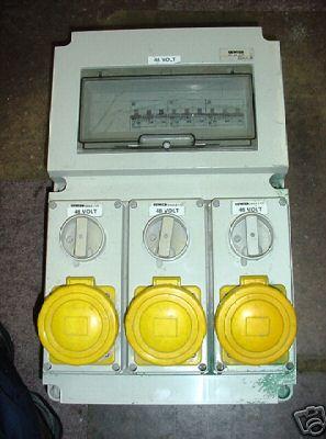

Caros colegas,
Uma dúvida: estou a fazer um proj para um pavilhão industrial e o dono de obra solicitou que colocasse na area fabril uma espécie de caixa de tomadas mural (que ele diz que existe mas eu sinceramente nunca vi) que tivesse tomadas trifásicas e monofásicas. É lógico que isso pode-se fazer colocando um quadro e adaptando-o para levar as tomadas pretendidas, mas neste caso ele diz que já viu comercialmente uma solução desse género.
Alguém conhece, ou já utilizou semelhante caixa de tomadas?
- Mensagens: 5464
Re: quadros multi-tomadas
A Gewiss tem soluções dessas.nasps Escreveu:Caros colegas,
São caixas com possibilidade de as equipar com protecção diferencial e sobreintensidades localmente, junto das tomadas. É normal encontrar essa solução nas industrias, quando desconhece o que se vai fazer com o pavilhão ou quando o seu layout irá ser modificado muitas vezes.
- quadro.JPG (22.76 KiB) Visto 1942 vezes

Obrigado nelmindo
Penso que é exactamente isso. O layout do pavilhão não está definido, logoa ideia é criar essas "ilhas" de modo a poder ser uma instalação dinâmica.

Só não consigo encontrar módulos de tomadas monofásicas sem ser IEC309.
Mais algum fabricante tem este tipo de quadros?
- Mensagens: 5464
As tomadas monofásicas ditas Schuko, são mais adequadas para o uso terceário e doméstico. As ditas "CEE" são o aconselhado para a industria. Para soluções pontuais, ou se colocam as tomadas schuko no pontos de consumo, ou colocam-se adaptadores CEE/Schuko ou se fazem extensões com ficha "CEE" e bloco de tomadas schuko.
