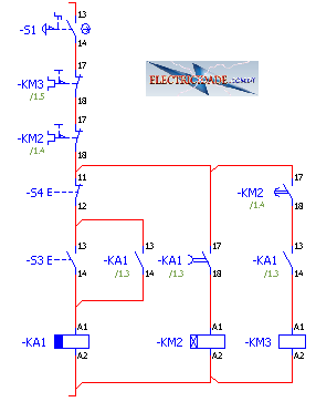

Boas pessoal, procuro esquemas electricos de comando para a ligação de 2 motores em cascata com Temporizadores telemecanique LADT2 e LADR2.

Explica-te melhor. As combinações são muitas.
Por outras palavras, qual a finalidade?

Comando de dois motores trifásicos em cascata temporizada (arranque/paragem temporizado)
Com recurso as Cabeça aditiva temporizada ao trabalho e cabeça aditiva temporizada ao repouso

josefransilva Escreveu:Comando de dois motores trifásicos em cascata temporizada (arranque/paragem temporizado)
Qual dos dois circuitos representados no diagrama temporal, apresenta a solução para o seu problema?
circuito sequencial.bmp (134.99 KiB) Visto 1940 vezes
De reparar que qualquer uma das soluçoes precisará de 3 contactores.

Sabe onde consigo arranjar esquemas electricos de arranque temporizado, mas onde seja com Cabeças aditivas temporizadoras as trabalho (LADR2) e ao repouso (LADT2)

josefransilva Escreveu:Sabe onde consigo arranjar esquemas electricos de arranque temporizado, mas onde seja com Cabeças aditivas temporizadoras as trabalho (LADR2) e ao repouso (LADT2)
Quer seja por cabeças aditivas ou por outros equipamentos semelhantes (temporizadores electrónicos) o conceito por detrás é o mesmo.
É que a dúvida está um pouco difusa.
Aqui vai um exemplo de um circuito de arranque de dois motores, usando temporizadors quer sejam pneumáticos (o seu caso) quer sejam electrónicos. As funções mantêm-se.
AS numerações dos bornes não estão correctas. Afinar com o equipamento em causa.
