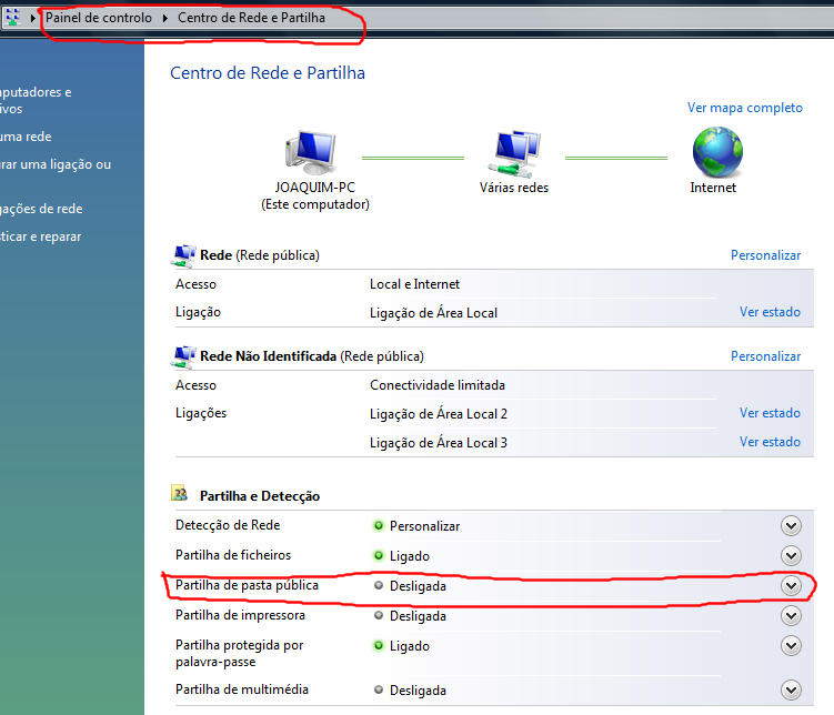

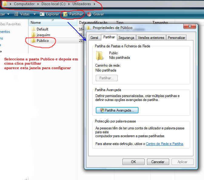

Re: Criação de Pasta Partilha em computadores
vou tentar ajudar apesar de nunca ter partilhado pastas
terás que fazer as configurações do que desejas aqui
depois
depois
- partilha 1.jpg (251.15 KiB) Visto 1579 vezes

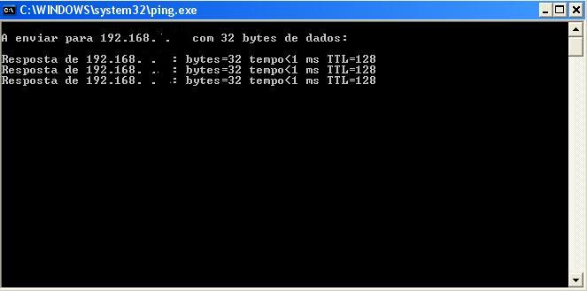

Antes de mais deverá verificar se o seu PC está bem configurado na rede e em possível comunicação. Pode fazer este tipo de verificação fazendo um "ping" a um PC na rede:
Iniciar -> Executar -> ping 192.168.1.199
(Ver o IP em Propriedades TCP/IP, em "Propriedades de Ligação de área local", em Propriedades de "Os meus locais de rede".)
Se aparecer algo parecido com o que está na imagem 0.jpg, o PC está a comuinicar com outros PC`s da rede. Se isso não acontecer, deverá por tentar verificar o porquê da não comunicar.

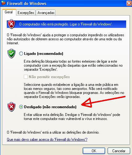

Se aparecer, então outra coisa que deverá verificar é o que está na imagem 1.jpg, na "Firewall do Windows". Como teste deverá ser desligada mas ligada seguidamente devidamente configurada.
Note-se que os computadores em rede deverão pertencer todos ao mesmo "Grupo de trabalho" ou "Domínio".
