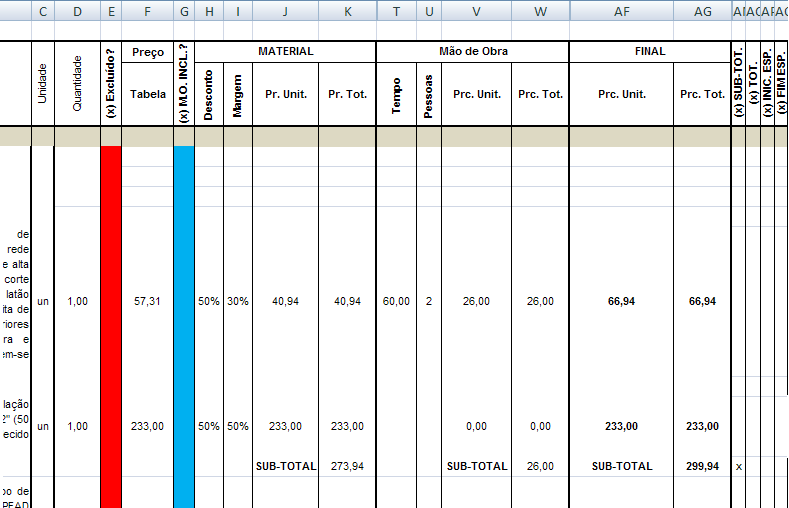

Eu estou a construir uma ferramenta para a elaboração de orçamentos, na qual estou a fazer que apareçam os SUB-TOTAIS em certas partes do orçamento.
Coloquei algumas fórmulas, de modo a que, ao marcar-se um "x" num determinado local, aparece na célula à esquerda (mesma linha), o valor do SUB-TOTAL, conforme podem ver na imagem que vos apresento a seguir.
O que gostaria de saber é: alguem conhece o código em VBA que coloque a negrito o resultado do SUB-TOTAL?
Apesar ter algum conhecimento em Visual Basic, não sei como o aplicar às aplicações de excel.
Obrigado, desde já, pela vossa atenção :)

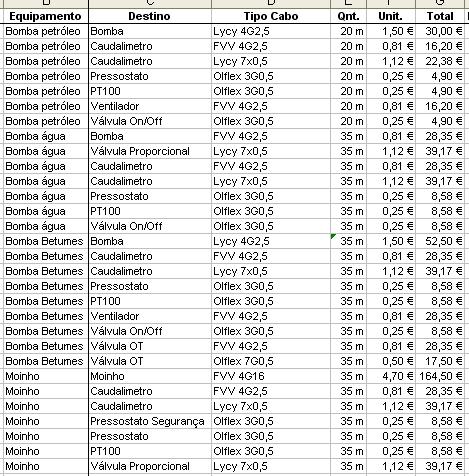

O Excel, tem uma ferramenta muito poderosa de sub-totais que uso constantemente. Está (no excel 2003) em Dados -> Subtotais.
Básicamente, crias uma tabela em que uma das colunas vais se usada com referência para fazer os subtotais. No exemplo que anexo, tenho uma coluna que chamei Equipamentos, quando vou a Dados -> Subtotais, no Excel aparece um ecrã que diz basicamente, quando "Equipamento" alterar, vai "Somar" as colunas "Total".
Depois de fazer OK, aparecem os subtotais por baixo de cada equipamento e o total no fim da tabela, do lado esquerdo (à esquerda do nº das linha a cinza) aparecem 3 icon pequenos, que correspondem a ver tudo (3), esconder dados (ver apenas subtotais e totais (2), ver apenas totais (1), aparece ainda uma série de (+) e (-) que permite expandir ou esconder parte do orçamento.

E para os resultados dos sub-totais aparecerem a negrito, basta fazer uma formatação condional?

Já aparecem a negrito automáticamente, mas também podes formatar automáticamente (não sei como se faz porque nunca precisei).

O que o amigo patinhofeio diz é certo, mas para orçamentos grandes dá algum trabalho. O tempo é um recurso muito valioso e eu estou a tentar rentabiliza-lo.
Já experimentei com o código em Visual basic e está a resultar.
o Código ficou assim:

Graças ao participante jpaulino do forum http://www.portugal-a-programar.org consegui chegar à solução :)
