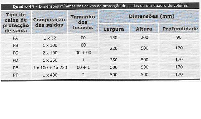

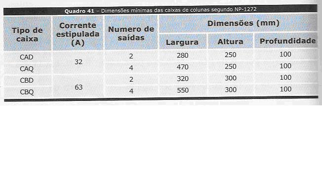

pois ja tou a ver que sim... mas então vou ter que por o problema de outra forma...
tudo isto tem a ver com o facto de umas não conformidades em projecto que a certiel verificou...
- caixa de protecção de saidas eu coloquei a PB 1x100 que só tem pelos uma saida e eu tenho duas saidas... alguem me pode confirmar se a PC é de duas saidas!????
- Caixa de Coluna, eu coloquei em projecto a CBD que pelos visto so da pa duas saidas( isto de facto não sabia, pensava que tinha de verificar apenas a intensidade estipulada) duas saidas e eu tenho 4*40 A... alguem me pode dizer ou arranjar alguma coisa por onde me possa guiar qual a referencia da caixa correcta a utilizar... ou então as normas que coloqeui anteriormente..
obrigado
abraço joão silva

Sim a caixa tipo "PC" tem duas saídas de 100A.
A caixa de coluna tem de ser designada tipo "CBQ"

Caros colegas,
Estas duas normas (NP 1271 e NP 1272) foram anuladas?
http://www.ipq.pt/custompage.aspx?modid ... &ncert=235
http://www.ipq.pt/custompage.aspx?modid ... &ncert=236
Acho muito estranho, porque ainda a semana passada recebi um pedido de correcções de um projecto que submeti para aprovação e uma das não conformidades era precisamente não ter referido no projecto que os Quadros de Colunas e as Caixas de Colunas deviam obedecer a estas normas.
Já agora aproveito para esclarecer uma coisa que não me pareceu que estivesse muito explícita na discussão acima:
As caixas de colunas são uma coisa e os fusíveis que estão lá dentro são outra. A corrente estipulada da caixa indica a corrente máxima dos fusíveis que lá podem ser instalados. Ex: Uma fracção que tenha S=10.35kVA (45A monofásico) deve ter a montante uma caixa de coluna CBD (2 saídas) ou CBQ (4 saídas), que têm uma corrente estipulada de 63A, mas deve ter um fusível de 50A.
Não estou enganado, pois não?

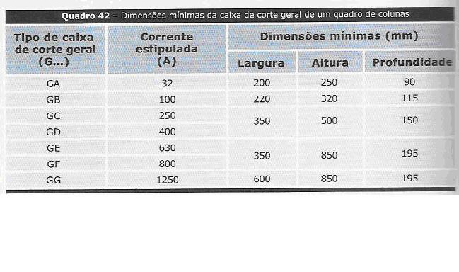

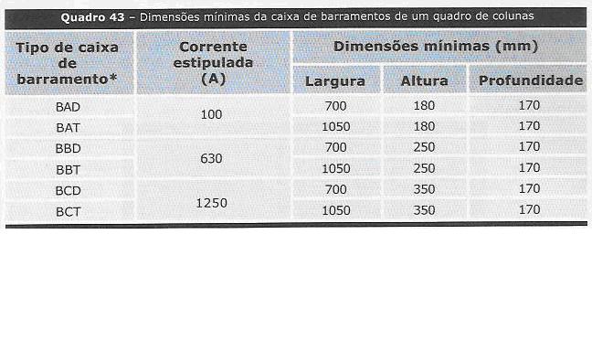

- joaoosvaldo
- Mensagens: 3378
- Localização: Norte
- Enviou: 18 vezes
Re: NP 1272 e NP 1272
Para complementar:
(Fonte: Guia Técnico das Instalações Eléctricas; Autores: Josué Lima Morais e José Marinho Gomes Pereira; Edição da CERTIEL)
- Caixas de coluna.jpg (36.63 KiB) Visto 2276 vezes
- caixas de protecção de saídas.JPG (45.35 KiB) Visto 2276 vezes
- caixas de barramento.JPG (41.62 KiB) Visto 2276 vezes
- caixas de corte geral.jpg (42.93 KiB) Visto 2276 vezes
