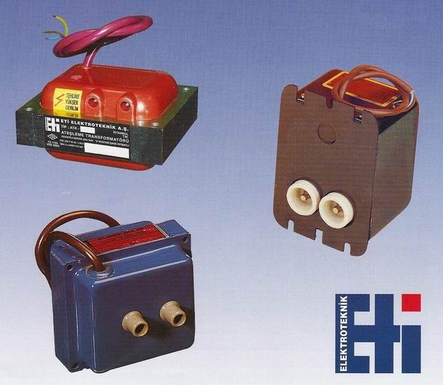

Estava a pensar construir um transformador elevador de corrente, que elevasse para alta tensão, cerca de 50.000V ou 10.000 talvez, não sei, embora com baixa intensidade. Posto isto, gostaria de saber se me sabem dizer, mais ou menos, as dimensões do transformador que tenho de contruir (transformador de nucleo de ferro laminado) e qual o valor de corrente que vai alimentar o primário. O objectivo, basicamente seria a contrução de uma fonte de alimentação de alta tensão. Se me poderem informar dos componente a juntar ao circuito, para garantir segurança, também agradecia imenso.

Olá "sorefame",
A primeira etapa do "bricolage" é (re)utilizar os "monos" da oficina:
- Transformadores das TV's (transformador de linhas - 25KV);
- Transformadores de microondas (4KV);
- Transformadores de ignição de queimadores (15KV/15mA);
- e outros.
Mas tens de clarificar que tensão e corrente necessitas.

Eu estou a pensar em utilizar o transformador de TV ou monitor (CRT) de computador. Quanto à intensidade tinha perferencia que nao fosse muito alta, talvez aí uns 300 ou 400mA, o que me interessava realmente era alta voltagem. cerca de 20.000 a 30.000V. O Propósito desta minha construção era a reprodução de arcos electricos. No entanto tive a ver umas quantas experiencias no youtube e notei que era necessário muito material que desconheço o funcionamento. Será que me sabe informar mais ou menos do que necessito, além do transformador de linhas e de um rectificador, para poder criar um arco electrico em segurança?

S=U x I = 30,000 V x 0,4 A= 12 KVA não é muita potência?
53 Ampéres no promário
Não sei onde vais arranjar um transformador desses deve ser um "calhamaço", no pior dos casos já para 20.000 V x 0,3 A =6 KVA
26 Ampéres, fio no minimo a 4 a 6mm^2. Estão a ver o "calhamaço"

300mA para teres aí à mão é um suicídio.
Nos reclames de néon, usam-se transformadores de cerca de 10.000v com apenas 20mA e já mordem bem que chegue. Quanto a arco, chega a saltar 2 a 3 cms. Já assim, é um transformador grande e pesado.
Para esse tipo de finalidade, é preferível comprares um transformador para lampadas de neon, ou os transformadores para ignição de fogões/esquentadores, como já foi sugerido.

Ok, vou entao ver se arranjo desses transformadores de ignição. Muito obrigado pelas dicas!
