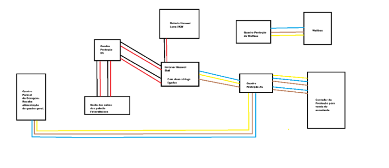

Boas a todos,
Precisava da vossa ajuda.

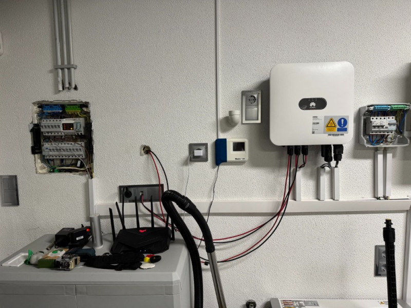

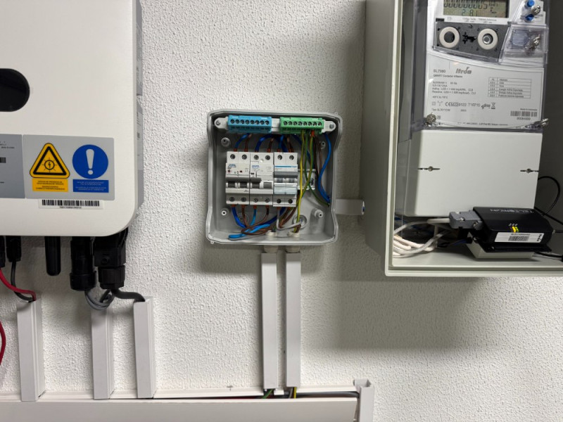

Tenho atualmente este sistema montado.
Inversor Huawei 5ktl + bateria Luna 5kw + contador de produção

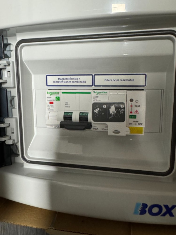

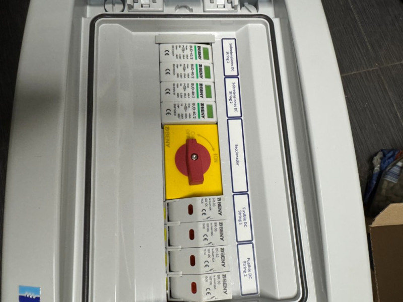

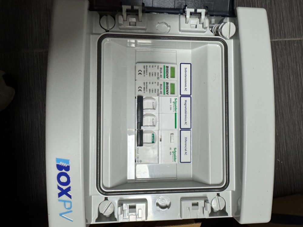

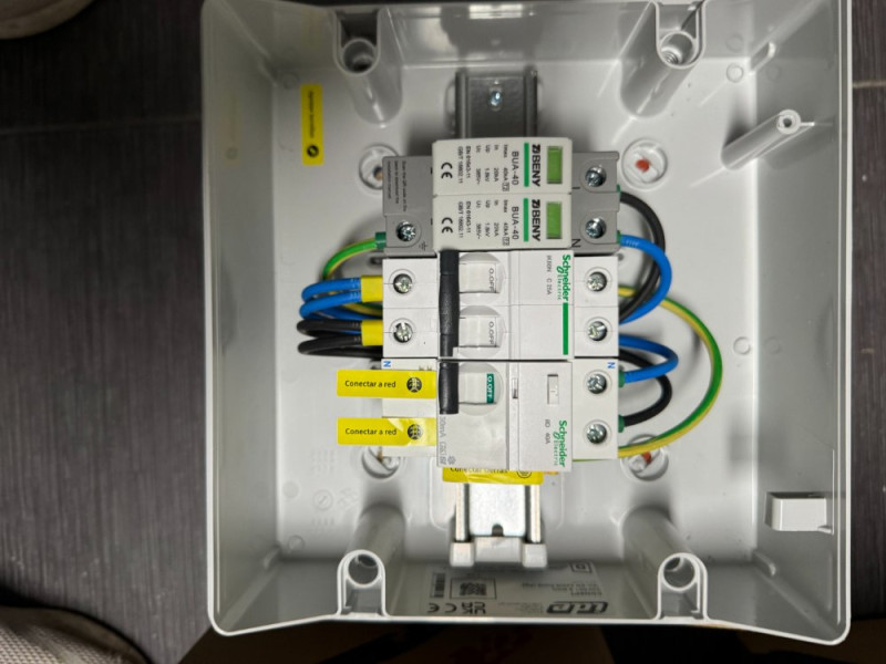

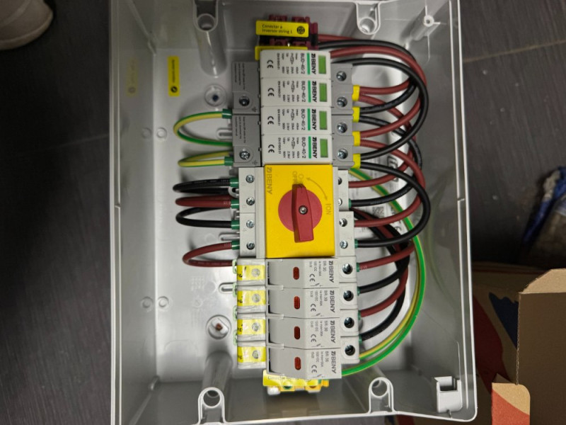

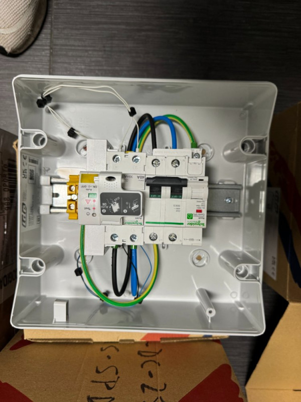

Vou adicionar uma wallbox da Huawei e por isso também optei por melhorar a instalação com Quadro AC , Quadro DC e Quadro Wallbox (todos já pré-feitos).

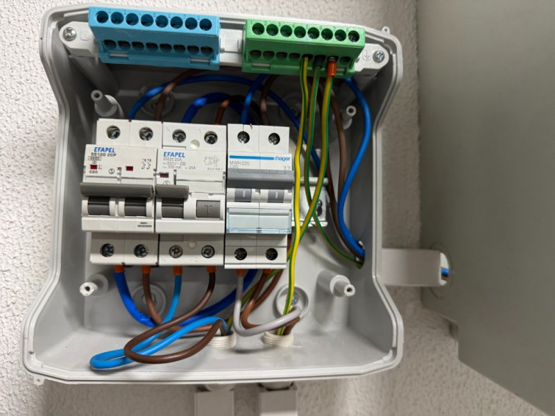

Falta um magnotérmico de 25amp para proteger o contador de produção (Já o tenho e vou adicionar junto ao que proteger o inversor). A minha dúvida é como faço as ligações no quadro AC para incluir este novo magnotérmico?
Como alimento do quadro AC o quadro da Wallbox?
Adicionei os anexos com todos os pormenores. Espero que me tenha conseguido explicar.
Agradeço desde já a todos.

Caro Ricardo
O seu técnico responsável pela instalação e registo do sistema fotovoltaico é certamente a pessoa mais qualificada para responder a essas questões.
Há várias formas de o fazer, respeitando as regras, que dependem das características da instalação em causa. Portanto, ninguém lhe pode dar uma opinião fundamentada baseada no esboço que apresenta. Até porque o esboço apresenta erros, por exemplo na localização do contador totalizador de produção (que não é o mesmo que contador de produção para venda de excedente!).
O seu técnico responsável certamente irá optar pela melhor solução do ponto de vista técnico/económico, designadamente no cumprimento das alíneas c) e d) das Notas do documento dos esquemas tipo de unidades de produção para autoconsumo com tecnologia fotovoltaica (CTE 64), que futuramente irá constituir a secção 712 das RTIEBT. Trata-se de uma instalação que comporta riscos incompatíveis com a autoinstalação, razão pela qual os sistemas acima de 700W são de registo obrigatório por parte de um técnico que assume a responsabilidade pela execução da instalação.
