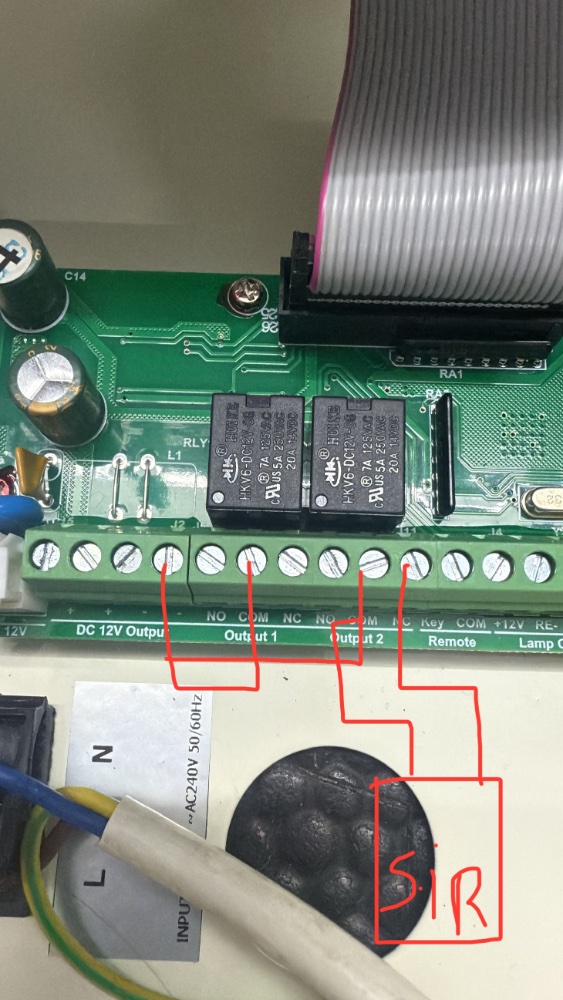

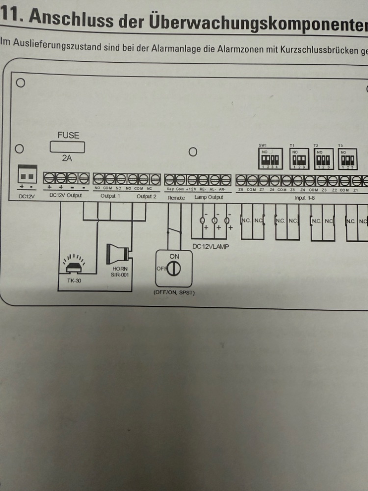

Boas colegas, podem dar uma ajudinha sobre este esquema,
ou a central tem defeito (embora sendo nova), ou algo faço de errado, estou a tentar ligar a sirene exterior aos terminais, mas sem sucesso.
Segui o esquema de ligação e fez as pontes entre o negativo e o com
como refere o esquema, e ligo os dois fios da sirene no NO e COM ou NC e COM e nada, ou seja, quando passo a frente do sensor o alarme dispara ouve-se o click do relê, e a sirene não toca,
Por norma não deveria ter tensão de 12-13v nos terminais NO-COM -NC quando o alarme dispara para acionar a sirene??
Segue os esquemas, ficava muito grato pela vossa ajuda
Muito obrigado

Boas pelo esquema que fizeste tem o negativo 2x na sirene.
Faz como no esquema da central.
O + vai à sirene direto e o - vai ao Relé.
