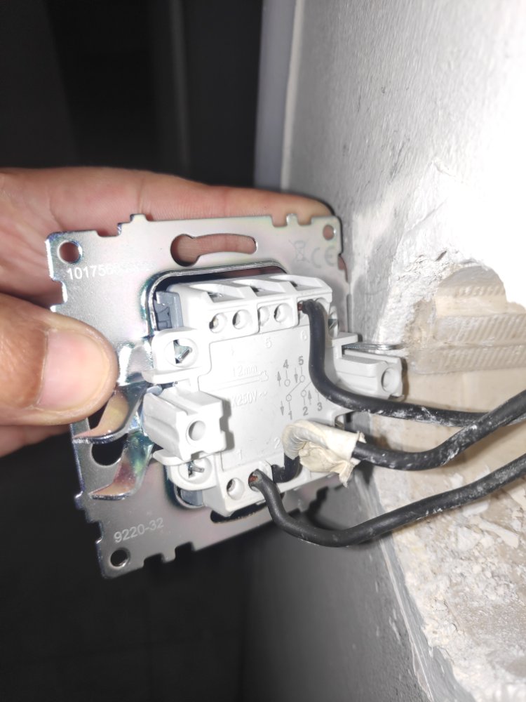

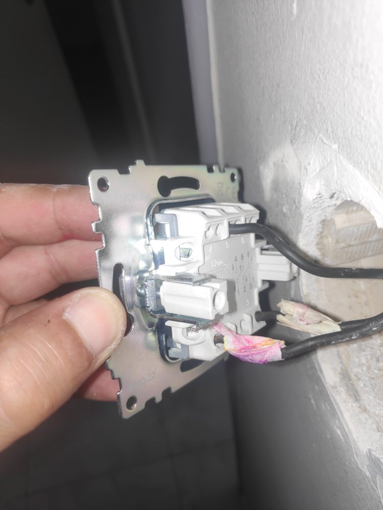

Boa Tarde.
Comprei um interruptor no Leroy e para substituir um de origem, no entanto estou a ter dificuldade a voltar colocar como estava a funcionar. O interruptor do lado esquerda acendia e apagava a Luz da cozinha. A do lado Direito acendia e apagava a da dispensa. Infelizmente não anotei como estava a ligação antiga. Tenho 3 fios pretos. Actualmente apos algumas tentativas, a do lado esquerdo parece funcionar (acende e desliga), no entanto na dispensa, não acende. Alguem pode ajudar. Coloco Fotos em anexo. O fio com fita cola pense que seja da cozinha.
Obrigado!
Obrigado!

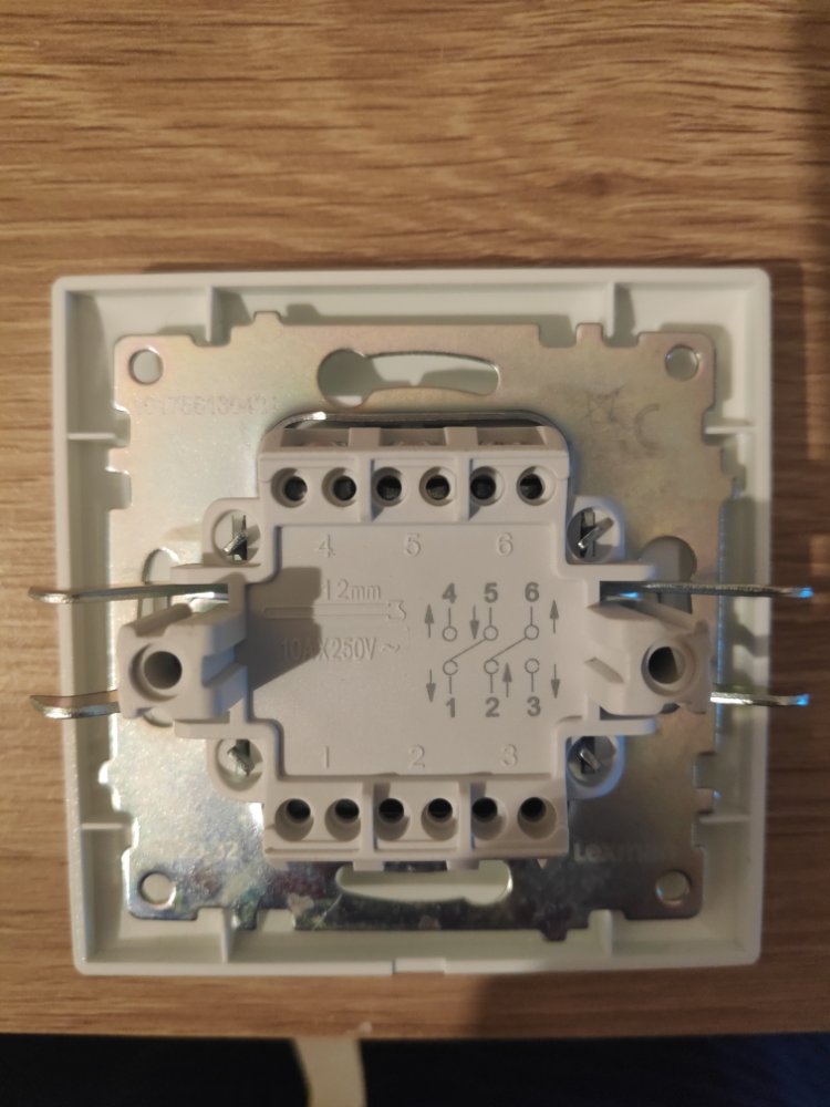

boas. ésse comutador é um escada duplo, logo tera de fazer esta alteração. o preto com corrente liga no 5 e os outros no 1 e 3

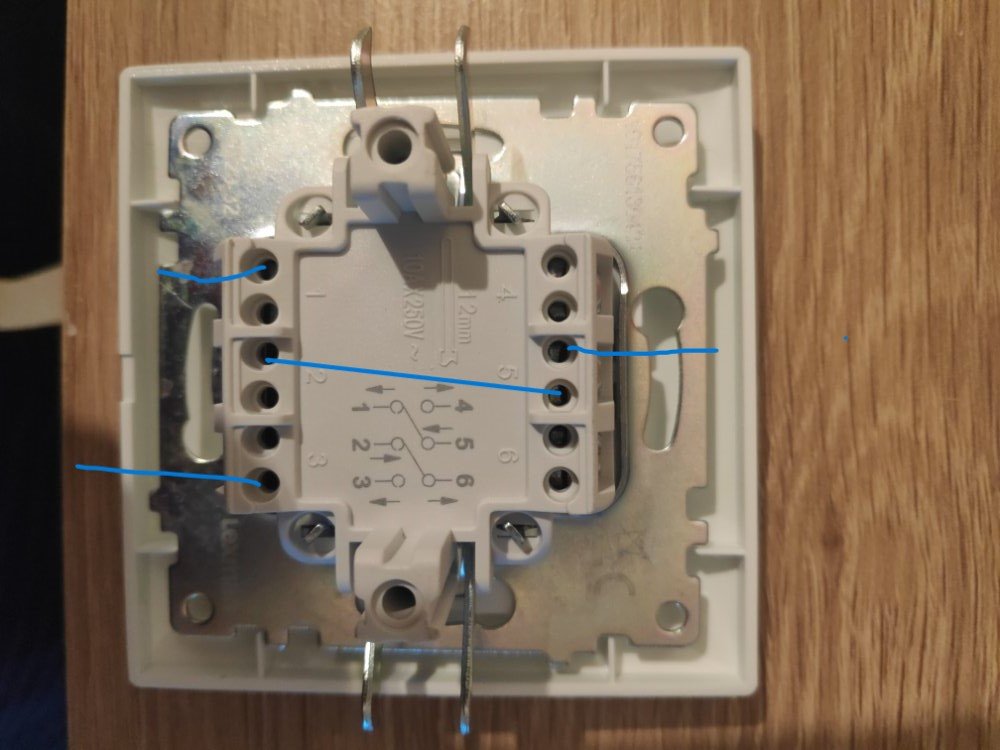

Olá. Desde já muito Obrigado pela resposta.
Eu tentei fazer a ligação indicada, no entanto deu me o seguinte resultado.
1: Luz da dispensa (interrupor Direito liga e desliga)
2: Luz da cozinha (interrupor Esquerdo não liga (nem desliga
Anexo a imagem com essa ligação.
Penso que como todos os fios são pretos, talvez nao esteja a identificar o correcto. Tentei dar umas cores nos Cabos para ajudar. O Cabo que mantêm se preto penso que seja o da corrente. O Cabo com fita cola Rosa o do interrupor Direito (dispensa) e o Cabo com fita cola amarela o interrupor Esquerdo (cozinha).
Tentei igualmente passar uma vez cada os fios no 5, alternando a posição de todos, mas em nenhuma das tentativas consegui ter ligado as 2 luzes em simultaneo. Ou o interrupor do lado Esquerdo funcionava e o Direito não, e vice versa.
Obrigado!

boas. ligou o2 com o 5 como esta no desenho com um fio. o preto com corrente liga no 2 ou 5. cump

Boas. Não, apenas liguei os 3 fios no buraco. Preciso então de cortar um pouco de fio e fazer uma ligação extra entre o 2 e 5?
Como esteve a funcionar com a ligação anterior (antiga) pensei que pudese usar os mesmo.3 fios apenas.

boas. mas antigamente tinha um comutador de lustre e esse é um escada duplo. cump

então com o actual que tenho, é uma.questao de acrescentar essa ligação entre o Ponto 2 e 5?

Coloquei uma ligação entre o 2 e 5. Deu Certo!!
Muito Obrigado!
