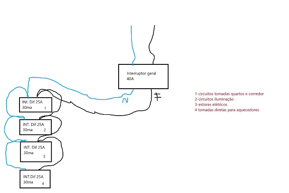

tenho o quadro elétrico geral da minha casa montado nesta disposição .
queria saber se vou ter problemas de seletividade?

À partida não

parece-me não haver lugar a levantar essa dúvida.
Não há protecções dif a jusante nem a montante dos dif que estão no desenho.

ohmico Escreveu: 21 nov 2023, 11:47 Boas,
Nesse caso está tudo bem planeado??

tudo bem planeado??
não faço ideia nenhuma. Quanto à duvida levantada já está dito.
