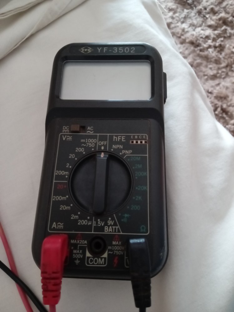

Agradeço que me digam como coloco os botões para saber se chega energia a um casquilho.
Segue em anexo o equipamento YF-3502

A tecla em cima que está em DC, passa para AC..
O comutador rotativo, rodas para a esquerda, uma posição (750)
As pontas de prova liga uma na comum e a outra liga à direita

Só para reforçar o que o Mário disse.
Se tentar ligar tal como está atualmente na foto, irá ter fogo de artifício, e o multímetro nunca mais irá funcionar.
O fio preto liga no meio, e o vermelho à direita (onde está atualmente o preto, tal como o Mário disse).
