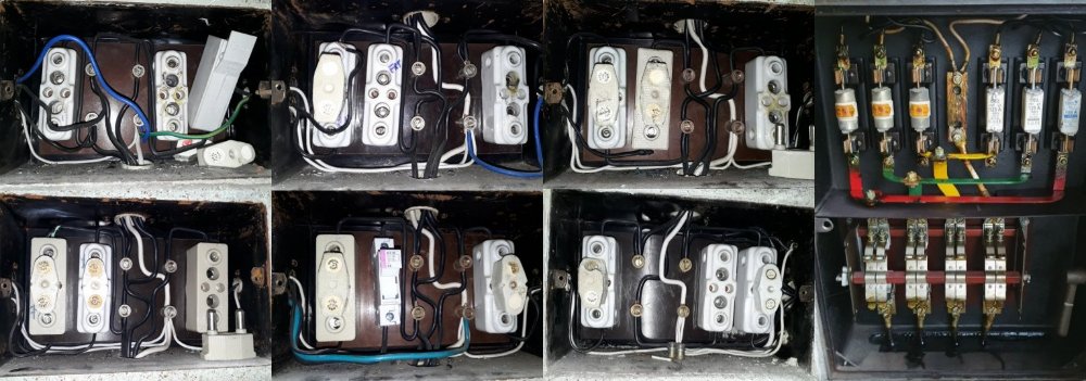

Boa tarde
Onde posso obter uma lista de empresas certificadas para tal empreendimento.
O prédio é em Lisboa e tem elevadores.
A coluna existente é antiga anos 60 e tem sido abandalhada pelos técnicos da EDP ou subcontratados
desde ligares directamente porque deixaram cair o fusivel de ceramica etc...
Obrigado desde já

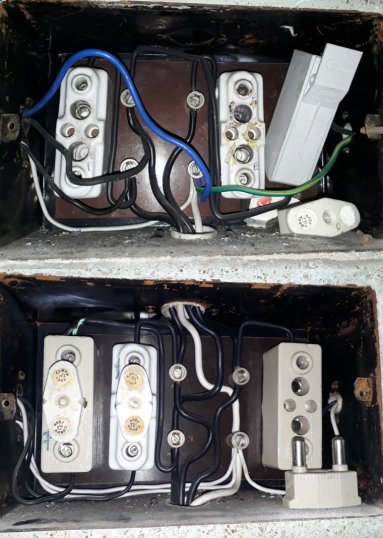

Deixo uma foto...

Boa tarde
Infelizmente o que se vê mais é instalações coletivas totalmente degradadas.
Caso haja entendimento dos proprietários, recomendo que contratem um projetista para fazer uma avaliação do estado das instalações coletivas, potências em causa, características do edifício, e fazer um projeto.
É conveniente avaliar o interesse e necessidade de correções nas instalações de ITED (telecomunicações).
Posteriormente deve ser contratado um instalador para a execução do projetado.

Entendimento existe.
As potencias são as mesmas, 15A ou 30A maximo por fracção.
É necessário um projetista para fazer o que está feito ?
A minha duvida é se se pode aproveitar as caixas e tubos ou se tem que colocar por fora novas e aproveitar para colocar terra.
E quem... Quemmmmmm
Obrigado desde já

Se é para fazer uma coluna nova vai ser preciso certificar. Para isso será necessário projeto.

LUIS1717 Escreveu: 12 set 2023, 21:25 Entendimento existe.
E quem... Quemmmmmm
Obrigado desde já
Se for só para fazer a requalificação da coluna montante não necessitando de aumento de potencia não é necessário projeto, precisa só de encontrar uma pessoa competente/habilitada para fazer o trabalho.
Por exemplo nas caixas de coluna o que tenho visto fazer nesses casos é colocar uns anteparos em acrilico transparente.
