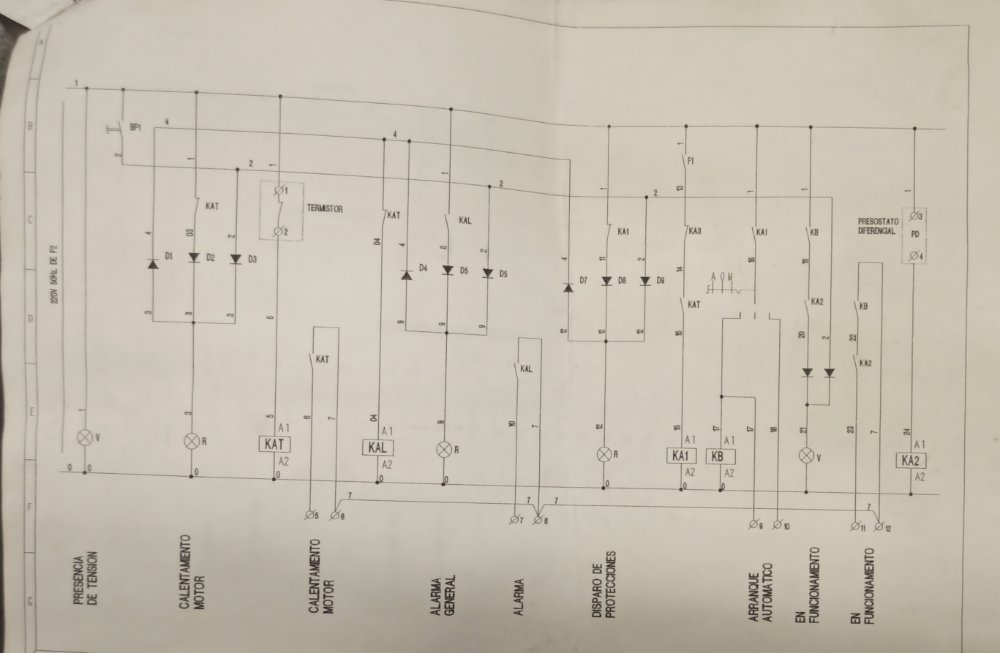

Troca de lâmpada baioneta por led integrado
lmpm74
Registado: 02 set 2023, 16:24
Profissão: Eletricista
Localização: Amadora
Mensagem por lmpm74 »
Olá a todos
Gostaria de fazer a troca num quadro com este cableamento para sinalização de avarias e funcionamento. Mas a troca directa por bases ZBV Schneider 220V não acende, pisca mas não fixa, alguém pode ajudar. Obrigado
