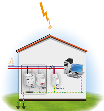

A proteção contra fenómenos de sobretensões transitórias induzidas e transmitidas pela rede ou pela ocorrência de uma descarga atmosférica deve ser efetuada por descarregadores de sobretensão. Todas as instalações dotadas de sistema de para-raios devem ter instalados descarregadores de sobretensão seguindo as regras de coordenação de isolamento, de acordo com as R.T.I.E.B.T.:
Descarregadores de proteção grossa (DST tipo I+II), para escoamento de correntes na onda 10/350µs – Nos quadros gerais, ou nos quadros de entrada de edifícios dotados de para-raios.
Descarregadores de proteção média (DST tipo II) para escoamento de correntes na onda 8/20 µs- Nos quadros parciais
Descarregadores de proteção fina (DST tipo III) para escoamento de correntes na onda 1.2/50 µs – Junto a cargas mais críticas e sensíveis
