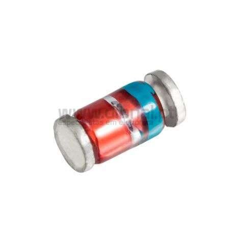

Eu tenho o código daquele CI que está ligado num dos terminais do conector da bateria como está na foto: "12c50BA 04/sm 0217jps".
Se é o PIC12C508A, então o datasheet indica uma tensão entre 3V a 5,5V.
Quais as soluções para resolver este meu problema?
Toda ajuda é bem vinda!
Até já
justme
Mensagens: 715
Registado: 26 mai 2007, 21:17
Re: Como descobrir pilha/bateria para comando de alarme auto "Patrol Line HPS 739 Pro"
Mensagem por justme »
o diodo ao lado do integrado com aspeto semelhante ao da foto parece ser um zener de 5,1 V.
Se assim for converte a tensão de 12 V da pilha em 5,1 V.
Portanto, parece não haver problema em por a referida pilha.
