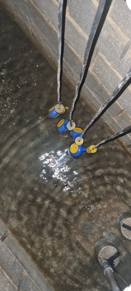

Boa tarde caríssimos.

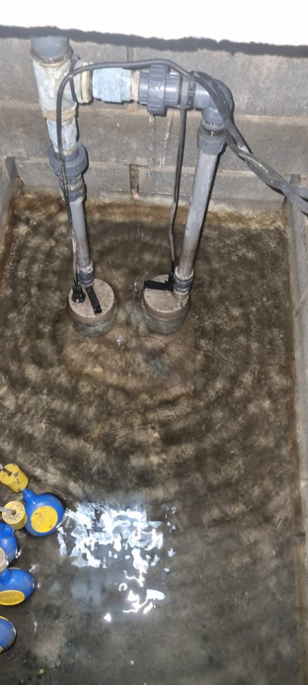

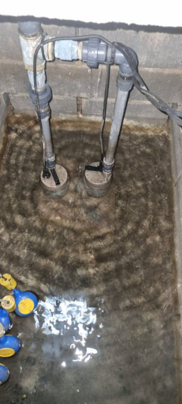

Tenho um poço de águas Pluviais, com 3 Bombas que funcionam alternadamente, e 5(!!!) Boias, o que acontece é o seguinte duas estão a funcionar como nível mínimo, mas por vezes a água quando baixa o nível e as boias ficam na vertical quase o poço seco as bombas continuam a trabalhar não desligam quando o nivel mínimo é atingido.
Gostaria que me pudessem ajudar nesta questão, para que as bombas parem quando a água atinge o mínimo

Tens que verificar o porquê das bombas não desligar, mede as boias e restante circuito de comando e de potencia.

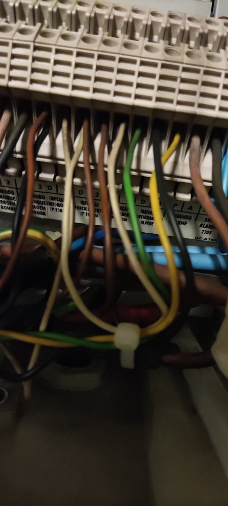

Re: Bombas Águas Pluviais
Boas,..., o que acontece é o seguinte duas estão a funcionar como nível mínimo, mas por vezes a água quando baixa o nível e as boias ficam na vertical quase o poço seco as bombas continuam a trabalhar não desligam quando o nivel mínimo é atingido.
as mais suspeitas são precisamente essas 2 boias mais baixas...

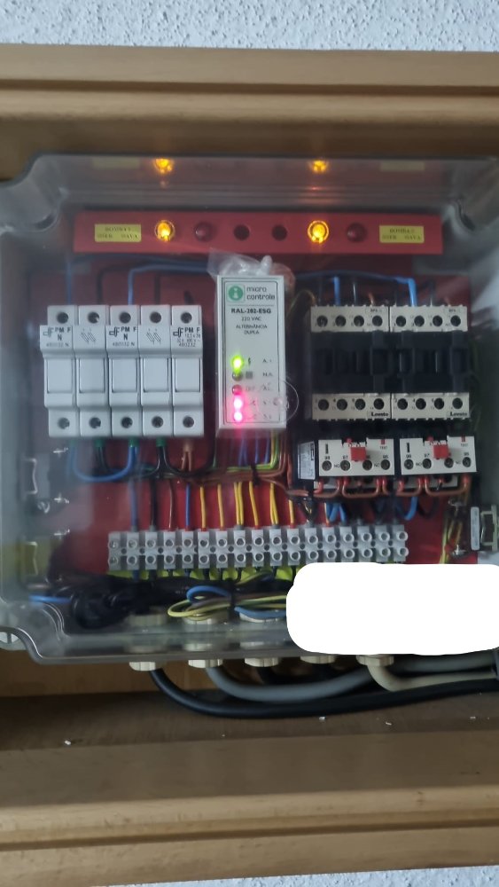

Repare que dá poucos elementos e então apenas podemos tentar adivinhar.
O que faz o controlo das bombas?
-Um relé de alternância, autômato...
Se postar uma foto do esquema ajuda muito.
Se não tiver pelo menos poste uma fotografia do quadro de controlo das bombas.
Até já
embora não se consigam ver bem os pormenores, percebe-se que as bombas são comandadas por um relé de alternãncia.
A 1ªboia-----(a mais baixa) será de Nivel Minimo (proteção de poço vazio)
A 2ª boia ----paragem
A 3ª boia ....alternancia
A 4ª boia-----reforço
A 5ª boia-----2º reforço
Quer a 1ª boia quer a 2ª boia devem ser prioritárias em relação ás de arraque da bomba, portanto se alguma das boias de arranque estiver "presa" a dar ordem de arranque, a bomba deveria parar assim que o nivel da agua descesse abaixo do nivel de paragem ou minimo.

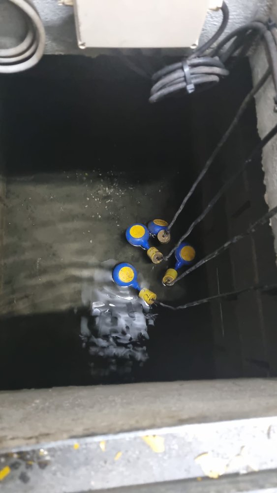

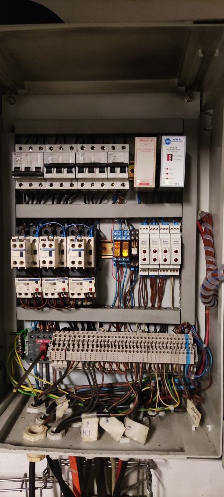

Estou com um problema semelhante. Tenho um sistema composto por 2 bombas e 4 boias. Uma das boias é para o alarme. Acontece que a bomba é ativada, o poço é esvaziado mas a bomba não pára, continua a trabalhar em seco.
Alguém poderá ter a ideia do que será?
