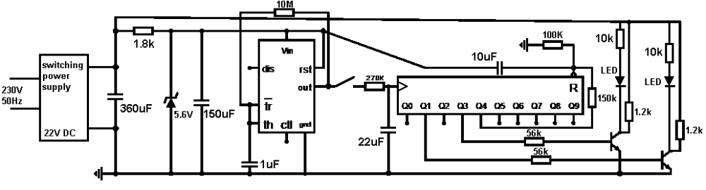

Ando às cabeçadas com um circuito que faz o que pretendo na placa de teste, mas nem por isso na placa final... primeiro pensei que tivesse sido do calor ao estanhar os componentes mais sensíveis ( como os circuitos integrados, por exemplo ) mas depois de testar na breadboard os mesmos componentes que tinham estado na placa final, admiti que era um problema de compatibilidade eletromagnética...
No entanto voltando a testar com novos circuitos integrados, reparei que havia um "efeito de carga" na frequência de oscilação do circuito 555 em função do valor da corrente drenada pelo 4017 a jusante do 555... agora não tenho tempo para colocar o esquemático do circuito, mas faço a pergunta na mesma: a frequência de oscilação gerada pelo 555 não devia independente da carga alimentada pelas saídas do circuito 4017 a seu jusante?

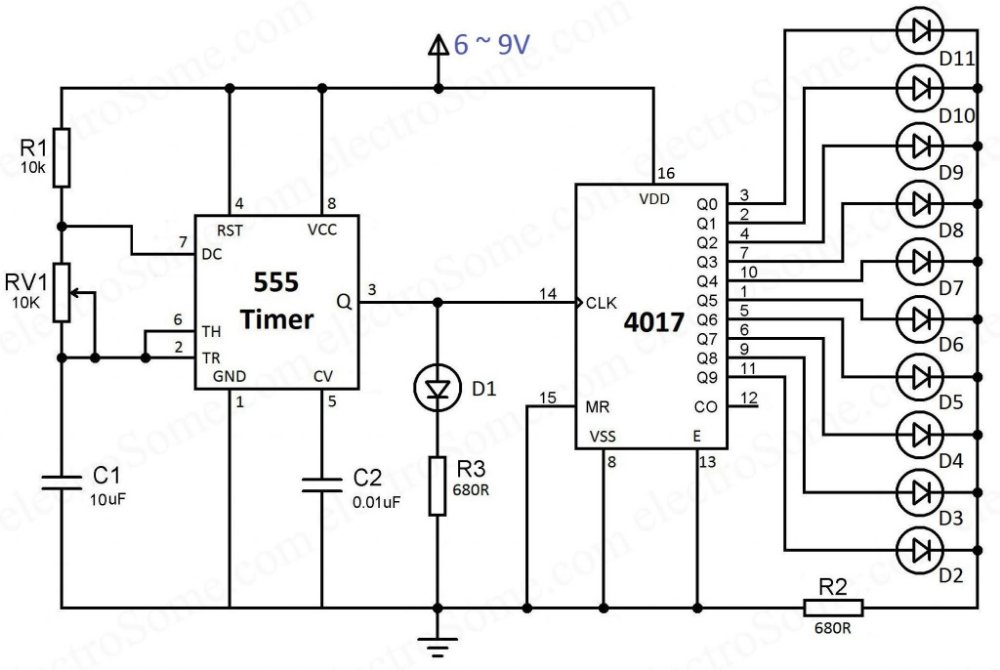

Provavelmente terá um circuito idêntico ao que coloquei em anexo (que retirei do endereço https://electrosome.com/wp-content/uplo ... iagram.jpg ).
A resposta é, que a carga não deveria de influenciar a frequência, a não ser que a fonte não seja muito estável, e que com alteração de carga, altere a tensão ou gere picos de tensão.
Diz que o circuito funcionou bem na placa de teste, mas depois colocou novos circuitos e já tinha estes problema.
Fiquei na dúvida, se este último teste, também foi na placa de testes.
Coloco a questão para podermos descartar situações.
Se funciona bem na placa de testes mas depois não funciona na board final, pode haver um erro de desenho, um curto circuito, um mau contacto, algum componente colocado no local errado, etc.
Problemas electromagnéticos, só se a frequência for muito elevada (talvez acima de alguns MHz)

Agradeço a resposta que me deu ( pelo menos não seja pelo trabalho que teve ), mas não acrescentou nada ao que eu sei.
O circuito em causa ( parte dele já soldado numa placa pré-furada de pistas de cobre paralelas ) resume-se a um transformador 230/18 V, 1.5VA, ponte rectificadora MB2M, condensador electrolitico 1 miliFarad de filtragem, zener de 5.6V com condensador electrolitico de 330 uF em paralelo, etc etc enfim, o mais simples possível na esperança de ser mais fiável. No esquema que deixo, a resistência de 8.2k tem como propósito limitar a tensão rectificada aos terminais do condensador de 1mF a cerca de 24V aquando da activação do relé. Quando nenhum relé é activado, a tensão sobe até aos 31V, dai precisar de a limitar para não comprometer o condensador de 1mF, 35V.
A frequência de oscilação pretendida é extremamente baixa - período de 14 segundos - mas inexplicavelmente incerta. Cheguei a este valor após muitas tentativas/erro, mas, lá está, na breadboard funcionava certo.
São dois relés de 24V, 1.2Kohms accionados á vez com periodo de "descanso" pelo meio ( não era essa a "versão original", mas pretendia tempos "equilibrados", por isso recorri ao pino de "reset"- as resistencias de 100K e 150K em conjunto com o condensador electrolitico de 10uF, destinam-se a evitar "picos" súbditos no consumo de corrente na parte dos 5.6V, bem como garantir que o 4017 começa sempre pelo principio da sequencia quando a energia é estabelecida. - tudo foi testado na breadboard antes de passar á placa definitiva, é sempre chato e danifica a placa andar a soldar e dessoldar os componentes.
A oscilação é obtida recorrendo a realimentação com uma resistência de 10 Megas e um condensador de tântalo de 1uF. Penso que o condensador de tantalo tem menos "fugas" que um electrolitico, dai o ter escolhido.

Ainda sobre o circuito;
Aquele interruptor à saída do 555 serve para manter o 4017 no mesmo "estado", sem passar à próxima saída, daí o condensador de 22uF em paralelo.
A resistência de 56K permite que o transístor BC546B mantenha o relé activado com o consumo mínimo de corrente.
O díodo 1N4007 em paralelo como o relé destina-se a proteger o transístor do transitório gerado pelo corte da corrente.
As resistências de 2.7k e 58 ohms representam as resistências dos enrolamentos primário e secundário do transformador.

Se o teste que efetuou na breadbord foi exatamente com o mesmo circuito que supostamente está ligado, então o comportamento deveria de ser muito parecido, por isso conforme que está tudo mesmo ligado diretamente.
Em relação ao circuito em si, a parte do RESET, do 4017, tem 2 resistências 100K + 150K e um conservador.
Isto vai fazer com que a tensão final seja 2 / 3 do valor da alimentaçãoa quando do RESET.
Isto não é bem um "0" nem um "1", por isso parece-me que a de 150K deveria de ser mais baixa.
O condensadir que aí está ligado, também já atrasar o tempo do RESET, podendo interferir no tempo final, pois se demorar mais do que o tempo de 1 CLK, já não vai conseguir fazer o reset.
A resistência de 8.2K no primário também pode estar a causar interferência.
Se a bobine do relé puxar um pico de corrente inicial, pode fazer baixar a tensão em todo o circuito, e causar instabilidade no 555.

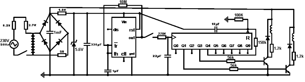

O circuito ( de testes ) que tenho montado na breadboard é composto por:
O condensador de 360uF é na realidade 2 condensadores eletrolíticos de 180uF, 35V em paralelo.
O condensador de 150uF é electrolitico, de 35V.
O condensador de 1uF ( no 555 ) é electrolitico, de 50V.
O condensador de 22uF ( no 4017 ) é electrolitico, de 16V.
O condensador de 10uF no pino de reset do 4017, eletrolítico, de 50V.
Deixo aqui o esquemático desse circuito de testes
