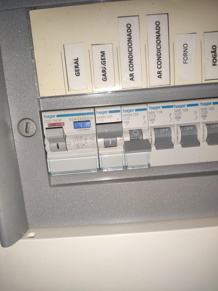

Bom dia, tenho um forno Siemens que praticamente nunca foi utilizado que tentamos usar recentemente e passados uns minutos (3 ou 4 minutos) de começar a aquecer faz com que o geral dispare, o disjuntor exclusivo do forno não dispara, é sempre o geral. Reparei também que quando vou a ligar novamente, já não fica uns minutos mas só uns segundos e vai logo, como se por já ter uma temperatura maior o faça disparar de imediato. Gostava de saber se o mais certo é ser do forno ou da instalação.
A instalação elétrica é das recentes (monofásica com 10 anos) o disjuntor tem capacidade para forno e tem ligação direta ao quadro como mandam as regras. Muito obrigado a quem puder ajudar ou indicar como posso fazer o despiste, pois já li que pode ser problema das resistências ou da passagem terra. Cumprimentos

Esse geral tem diferencial?
Se for mais fácil coloque uma foto.

Cá vai. Obrigado.

Exacto, é um interruptor diferencial de 30mA.
Se já identificou que vai abaixo quando liga o forno tem a vida facilitada. O mais certo é o forno estar com algum problema, alguma resistência como disse ou alguma peça que ao aquecer dilata e faz contacto com uma fase, etc. A minha recomendação é que não lhe mexa e chame um técnico. Pelo sim, pelo não eu desligava o disjuntor do forno aí no quadro eléctrico.
Tem muitas coisas ligadas a esse geral de 30mA? É que pode dar-se o caso de estar muito no limite e depois à mínima coisa dispara.

Obrigado pela resposta. Tem muitas ligações nesse geral mas só mesmo nesta situação do forno é que acontece ir abaixo. Esqueci-me de referir que a parede nas traseiras do forno chegou a ter uma infiltração (entretanto resolvida) não sei se pode estar relacionado, de qualquer forma nas outras tomadas na mesma parede não acontece... Vou ver se chamo então o técnico ou se levo o forno a compor, nem sei como costumam fazer. Obrigado. Cumprimentos

Já tive esse problema em casa. Como tinha espaço no quadro elétrico foram instalados mais diferenciais. Visto que uma das vezes mandou abaixo o frigorifico e que coincidiu com umas mini férias, perdi tudo o que lá estava... Enfim por causa disso o frigorifico ficou com um diferencial só para ele.
Nestes casos pode não ser fácil identificar qual ou quais as cargas que estão com fugas.
Cumps!
Mensagens: 5462
Re: Forno dispara o geral
Aqui está um claro exemplo de que colocar um diferencial de alta sensibilidade à cabeça de um quadro eletrico, pode significar problemas na exploração da instalação elétrica.
Nestes casos, o melhor é sempre subdividir em mais diferenciais, com a sensibilidade definida (que pode ser a mesma de 0.03A).

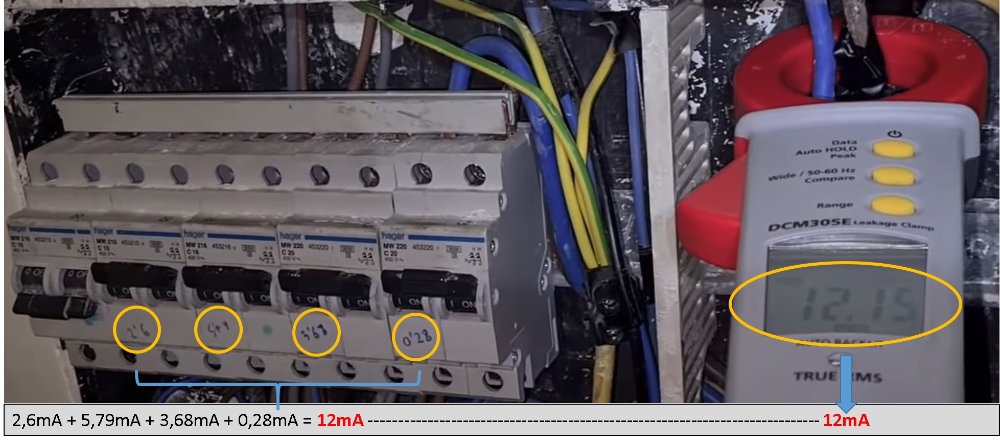

O disparo intempestivo/aleatório/esporádico/ocasional de um diferencial coloca grandes dificuldades à maioria dos técnicos.
Mas porquê?
Normalmente por insuficiente preparação técnica e pela falta de instrumentos e métodos adequados à pesquisa e identificação rigorosa do problema.
Perante uma situação destas um TÉCNICO habilitado deverá.
- Medir a resistência de terra;
- Medir a resistência de isolamento dos vários circuitos;
- Testar diferenciais (tempo e valor de disparo);
- Efetuar medição da distorção harmónica;
- Efetuar medição das correntes de fuga à terra por cada circuito (exemplo abaixo);
Claro que é preciso conhecimentos e bom equipamento de teste/diagnóstico.
Para explicar melhor os procedimentos que enumerei acima é melhor ver o seguinte vídeo (atente-se na excelente solução final):
