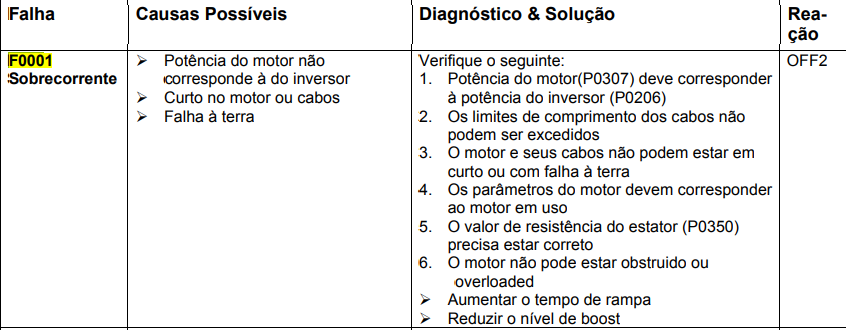

Instalei um variador de frequência, numa máquina, máquina essa que tem um motor trifásico acoplado um variador mecânico e uma caixa redutora e depois a transmissão é feita por uma correia para uma bucha (bucha tipo torno mecânico).
Houve a necessidade de instalar o Variador de Frequência porque o variador mecânico não dava para baixar mais para a velocidade pretendida.
O que acontece é que, nessa máquina é colocado na bucha algo para ir rodando à velocidade definida e soldar, a massa do aparelho de soldar é ligada na estrutura desta máquina.
Já trabalhou algum tempo, mas neste momento está a entrar em falha muitas vezes (F0001 - Sobrecorrente), o que eu acho é que devido a ser um aparelho de soldar de alta frequência está a ter interferência com o variador elétrico.
A minha questão é, o que posso fazer para evitar isto?
- Cabos com malha e aterrar malha e fio terra em todos os pontos?!
- Instalar algum tipo de filtro?!
Deixo também as causas possíveis mencionadas no manual:
Muito obrigado desde já.

As peças que fazem são pesadas? Têm inercia e a paragem está instantânea ? se sim, experimenta aumentar a curva de paragem, ou montar resistência de frenagem, se for o caso.

Não, as peças são relativamente leves para a máquina em questão.
As rampas de arranque e paragem do motor estão a 5.00, penso que não seja por aí.
Acho que tem mesmo algo a ver com o aparelho de soldadura ser de alta frequência e tenha alguma interferência.

Já mediu o corrente? Como é uma máquina de soldar em que a massa do aparelho de soldar está na estrutura deste equipamento mas o que se está a soldar está a rodar. Dai a minha questão será que não tem microsoldaduras nos rolamentos ou casquilhos e esteja a rodar com muito esforço e dai a razão da corrente subir.

Não medi, pois a máquina trabalha bem a rodar já com a peça na bucha, e nunca deu alarme nem falha nenhuma nessa condição...
É mesmo quando se começa a fazer a soldadura na peça...
Só vejo o motivo de haver algum tipo de interferência/passagem na transmissão (correia) ou então do campo electromagnético presente.

De facto é esquisito pois se já funcionou durante algum tempo. O que será que se alterou neste entretanto? Já verificou todas as ligações á massa, não tenha alguma falha numa dessas ligações.
