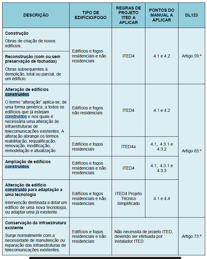

solicitaram-me um projeto ITED para um lar já construído mas que pretendem ampliar e colocar infraestrutura de telecomunicações na parte nova a construir, este já tem infraestruturas de telecomunicações no edificio construido, gostaria de saber o que diz o Manual ITED 4 sobre este tipo de situações e qual a forma como proceder, pois é a primeira vez que me pedem um projeto destes com este tipo de situação.
cumprimentos
Projeto ITED em Lar já construido
- Mensagens: 1256
- Enviou: 4 vezes
- Agradecimento recebido: 97 vezes
Re: Projeto ITED em Lar já construido
Na parte nova terás de aplicar o ITED4.
