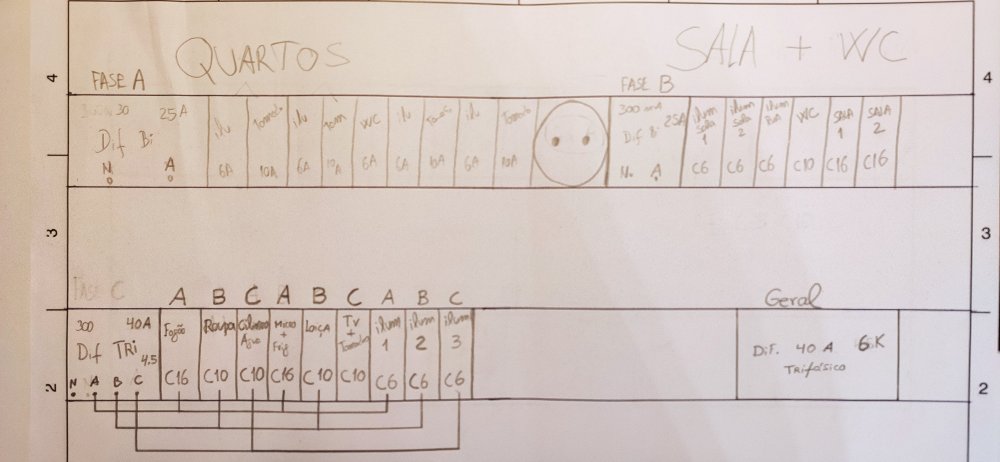

Olá a Todos!

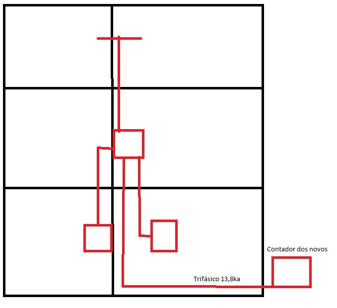

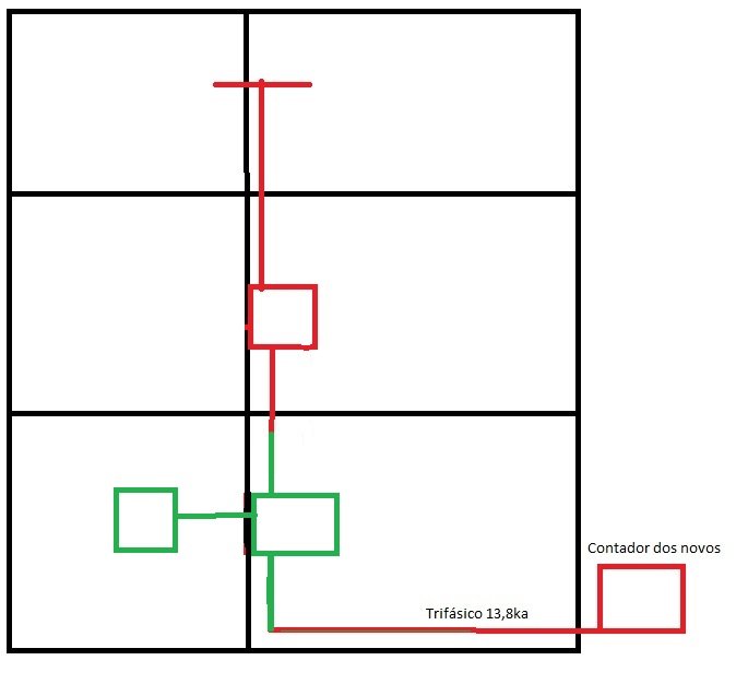

A instalação elétrica da casa onde vivo já é bem antiga e muito mal aproveitada. E gostava de atualizar e otimizar toda esta fartura de potência 13.8KA trifásica tendo em vista um futuro carregador para carro elétrico de até 11KW.
Sei que tenho de contratar um especialista no assunto, mas antes de tal, gostaria de obter ajuda para poupar um pouco.
Percebo de eletricidade QB (sou eletromecânico na área de aviões) mas não estou a par dos padrões e regras das instalações domésticas.
Tendo tudo isto em conta...

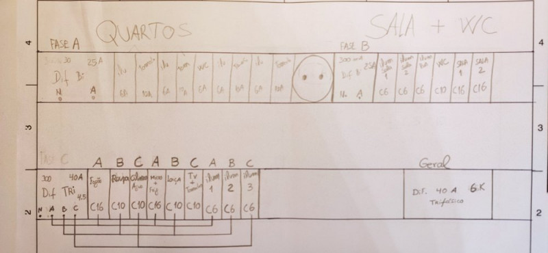

A maneira como os quadros antigos estão organizados é assim:
E pretenderia alterar para:

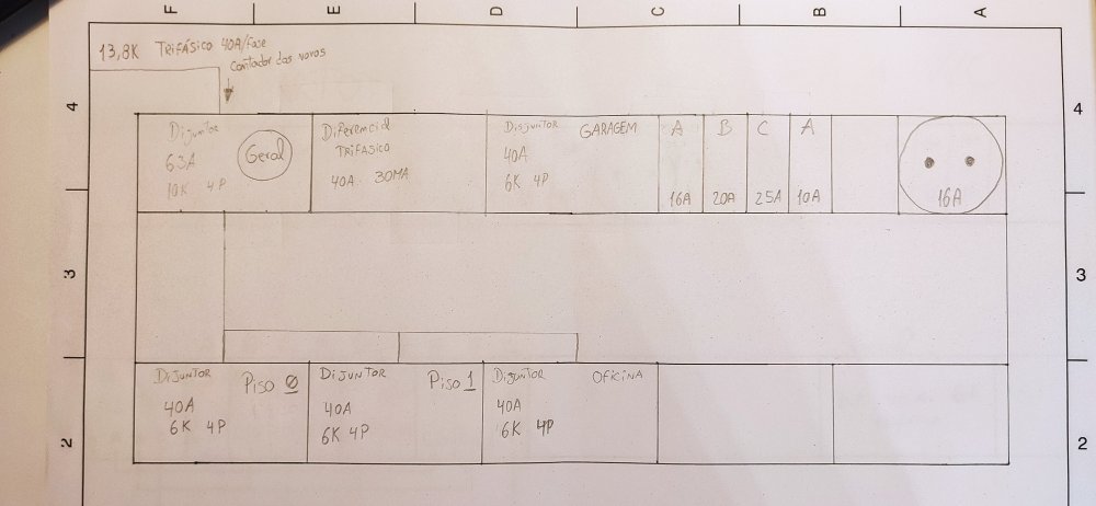

O quadro principal que estou a planear é:

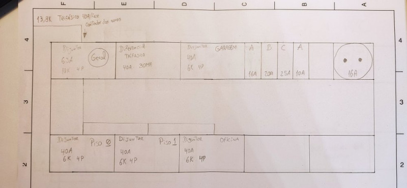

O quadro do piso de cima é:

Para as máquinas e tomadas deve usar disjuntores de 16A, para a iluminação deve usar disjuntores de 10A.
Nao é apenas uma padrão, é o que está regulamentado.

Outra alteração rápida é a protecção do cilindro. Deve ser 30m. Se nos circuitos onde aparece WC for apenas iluminação, não é obrigatório, mas se forem tomadas também deve ter diferencial de 30mA.
Também me chama a atenção ter protecções de 10kA e 6kA no mesmo quadro. Não devia ser assim. Tem o PT perto da sua casa? Se sim, no quadro geral deviam ser todas de 10kA.
13,8kVA não são 40A por fase, mas 20A! 40A por fase são 27, 6kVA.
Atenção ao dimensionamento dos cabos, 40A deve ser pelo menos 10mm2.
E muito cuidado com as terras.

PT é o ponto terra? Se é não sei. Com os anos que esta casa tem não faço ideia da terra nem do estado dela. Planeio fazer uma nova terra com uma vara de 2 metros dentro da garagem exatamente por baixo do novo quadro.
Existe aqui um erro grave da minha parte. Sempre ouvi o meu pai a dizer que tinhamos trifásico com 40A por fase... Mas nunca pensei realmente nesse valor. Obrigado por me ter acordado para a realidade.
Devo então dimensionar os disjuntores e diferenciais para 20A trifásico de 10k todos?

Não sei se tem tido problemas na instalação com disparos ocasionais no quadro, se sim deve-se ao facto de ter uma instalação trifásica com apenas 20A por fase e não vejo nenhum equipamento trifásico (excepto a futura wallbox).
Em minha opinião deveria equacionar a possibilidade de passar a instalação a monofásico ficando assim com uma única fase de 60A e a wallbox instalava uma de 7,4kW monofásica.
