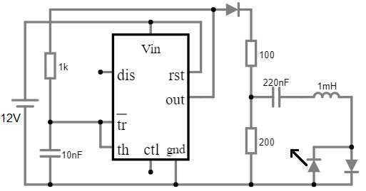

Pretendo fazer um detector de metais para encontrar uma corrente de ferro enterrada no quintal.
Estimo que a corrente não esteja mais funda que 20cm, e tem comprimento e grossura de elos suficiente para ser detectada por um detector caseiro.
Tenho umas quantas bobines de desmagnetização que eram usadas nos televisores CRT, e estava a pensar usar um circuito integrado 555 para gerar sinal que depois era aplicado a uma bobine via transístor, e depois usava a outra bobine para "ouvir a resposta" através de uma coluna piezoelétrica
A fonte de energia era uma bateria de 12V , 7Ah para tudo ser portátil...
O que gostava ( mais ) de saber era qual a frequência do sinal a ser gerado...

Estou à nora... Tentei usar um circuito alternativo apenas com uma bobine, partindo do principio que quando ela estivesse sobre a corrente, a indutância subiria o suficiente para a corrente diminuir a ponto de "apagar" o LED. Errei completamente... não sei onde meti água de modo a tentar melhorar o circuito... não sei se foi do projecto da bobine em si, que afinal se resumia a uma única espira rectangular de 1 x 0.8 m ( que pelas minhas contas deveria dar cerca de 1mH... ) de modo a cobrir o máximo de área uma vez que o quintal é grande...
Os díodos são 1N4148, o LED é vermelho 5mm, os condensadores são de cerâmica... onde é que eu errei?
